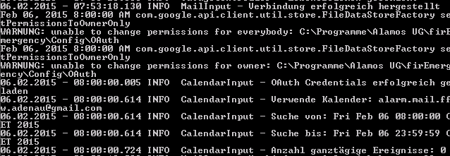

    Bei mir taucht im Server immer das hier auf. Im Log steht aber nichts.
    Werde morgen sehen ob es Funktioniert. Bislang hat es immer Funktioniert.
    Hat die Warnung was zu sagen?
    Markus
Hits:	246
Größe:	550,8 KB
