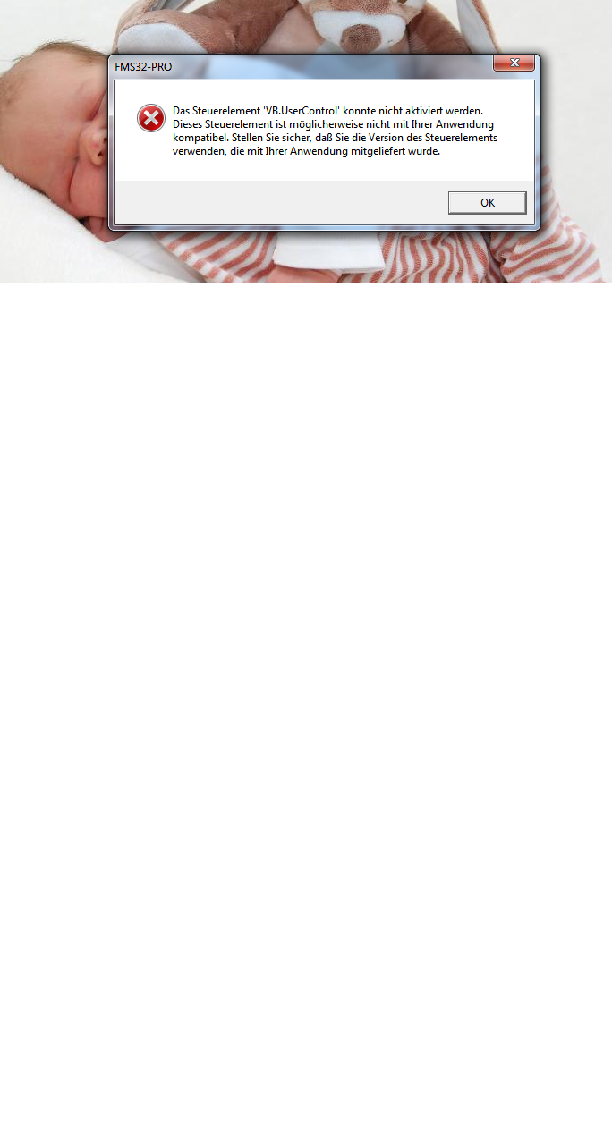

    Hallo zusammen. Leider startet bei mir das programm nicht mehr und meldet einen fehler den ich als anhang eingefügt habe vielleicht weiß ja einer ne Lösung. das ganze unter win 7 pro 64 bit mit kom modus xp sp 3.
    Gruß MHD

    15.07.2008
    39
    Glaube da muss man dann mittels regsvr32.exe (als Admin) die hrs......ocx-Datei registrieren
