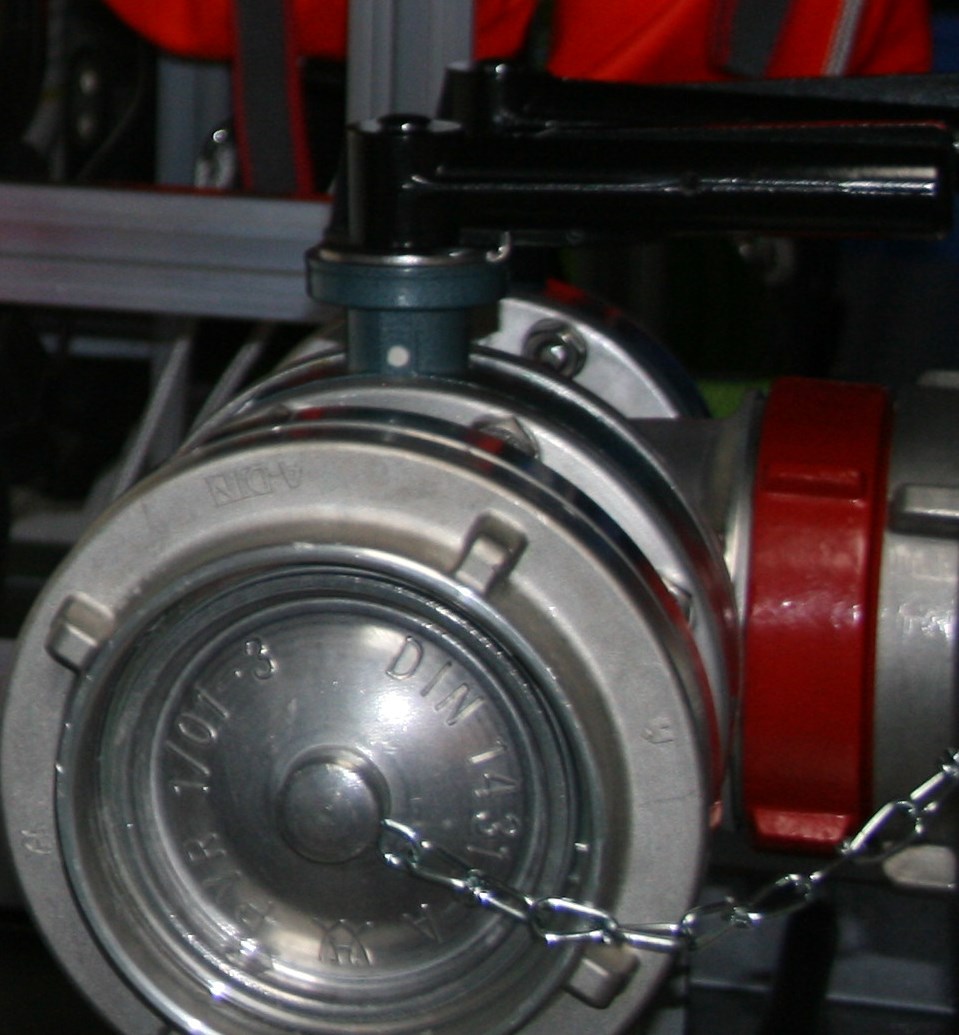

    weiß jemand wo man einen Kugelhahn (siehe Bild) mit Arretierung bekommen kann? Am besten schon fertig montiert mit zwei Storz-C Kupplungen, bzw. generell einen Absperrhahn mit geeignetem Querschnitt für einen C-Schlauch?

    ich würde da mal bei AWG nachfragen: http://www.awg-fittings.com/de/produ.../produkte.html

    Bist du dir sicher, dass das ein Kudelhahn ist?
    Sieht mir eher wie eine Absperrklappe aus.
    Einer der vielen Hersteller beispielsweise ist:
    http://www.vag-armaturen.com/de/prod...y-valve-3.html
    Und bei den Flyern zu den Dingen, auf Seite 3 kann man lesen:
    http://www.vag-armaturen.com/index.p...8eb6604ce8db84
    "Antriebsarten:
    Mit Rastenhandhebel"
    Denn meistens kann bei vielen Herstellern, auf die Armatur auch eine andere Betätigung montiert werden...

    Wie geht die Armatur nach hinten raus weiter? Mir sieht das nach einem 3/2-Wege Kugelventil aus...
    Nun denn, für C nimmt man üblicherweise 2" Armaturen, bzw. DN50.
    Guck mal die üblichen Verdächtigen durch, oder ruf mal z.B. bei AVA in Ratingen an.

    Ist das nicht der Anschluss der Tragkraftspritze an den Tank beim TSF-W?
    Welcher Einsatzzweck schwebt euch denn vor. Schlauchpaket, um dann durch den Trupp selbsständig den Schlauch um eine weitere C-Länge verlängern zu können?
    Falls ja gibt es ganz sicher bei AWG o.ä. ein Absperrventil mit 2 mal Storz C und Kugehahn (ohne Arretierung). Ist in der Form z.B. in Berlin hundertfach im Einsatz. Wir haben auch eines, jedoch am/für den Wassersauger.
