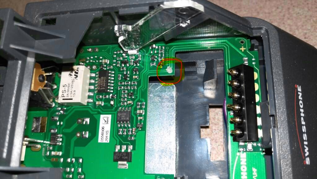

    Rechts sind die unterbrochen.
    magst du das mal markieren, kann es nicht finden .... :(
  2. #17
    24.03.2007
    1.720
    Bitte sehr ;-)

    Bitte sehr ;-)
    Vielen Dank !!!
