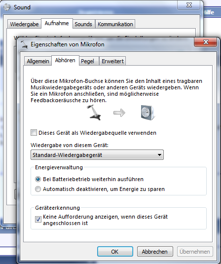

    Hallo ihr Lieben!
    Ich hätte da ein kleines Anliegen, welches mich momentan ziemlich ratlos macht.
    Aktuell läuft FMS32 mit einem Disc-Scanner. Hab die Einstellung (es ist ein XP-Computer) auf Line-In gestellt. Schließe ich jetzt eine Box an, um Sound auf dem gesamten Computer zu erhalten, höre ich nur ganz laut, dass Rauschen des Scanners. Hat da jemand eine Lösung? Vielen Dank,
    ich wünsche Euch allen ein frohes und gesundes neues Jahr! :)
    Mfg Berni

    schau doch mal in den Einstellungen:
    Rechtsklick auf das Lautsprecher-Symbol-- dann auf Aufnahmegeräte-- Eingang Rechtsklick-- Eigenschaften
    Dort dann mal das hier prüfen. Btw Hacken entfernen.

    du solltest unter XP zwei Lautstärke Mixer haben einen für Wiedergabe und einen für Aufnahme.
    Damit du weiter auswerten kannst musst du im Aufnahme Mixer den Haken bei Line In setzten damit dieser als Quelle ausgewählt wird und im Wiedergabe Mixer kannst du dann den Line In einfach auf stumm schalten dann ist das Rauschen weg und du kannst den normalen PC Sound hören.
    Wenn du auf das Lautsprechersymbol rechts in der Startleiste einen Doppelklick machst öffnet sich der vollständige Wiedergabe Mixer.
