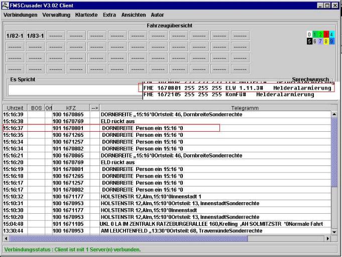

    Hallo Leute ich habe ein Problem mit der Anzeige der Realen Funkrufnamen. Habe jetzt alle meine Ric's in die FahrzeugMelder.cru eingetragen und bekomme im Client dennoch nur die Ric angezeigt. Da ich nicht alle im Kopf habe würde ich gerne den Funkrufnamen als Klartext angezeigt bekommen.
    Als Beispiel hab ich da mal nen screenshot angehängt in dem ich nen ausschnitt aus der FzMeld.cru eingefügt habe.
    Habe ich mich da irgendwo verdaddelt?
    ist die bezeichnung FME richtig auch wenns sich um DME's handelt?
    2.te Frage was bedeutet denn in dem o.g. beispiel die 100 bzw 101 vor der RIC? ist das die jeweilige Subadresse?
    100 = Sub 1,
    101 = Sub 2,
    102 = Sub 3,
    103 = Sub 4
    Ist das evtl auch die Lösung für das problem oben?

    Hallo Alarma,
    kann sein, dass da noch ein Bug drin ist!
    Ich schaus mir mal an!
