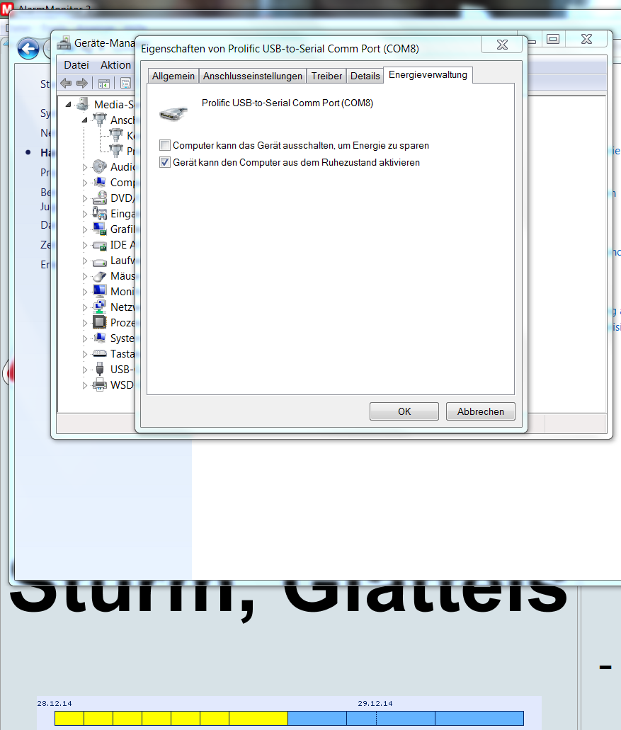

    Zu den Schnittstellen-Eigenschaften: Die Energiesteuerung für den Port deaktivieren.
    Zudem würde ich in den Com-Port so niedrig wie möglich wählen, da Windows sporadisch dazu neigt ein angeschlossenes Gerät als Trackball zu erkennen, was natürlich Probleme verursacht.

    feodor Gast
    "Echter" COM-Port oder USB Adapter?
    Wenn's ein Billigding für paar Euro ist, würde ich ggf. mal den Adapter tauschen.
