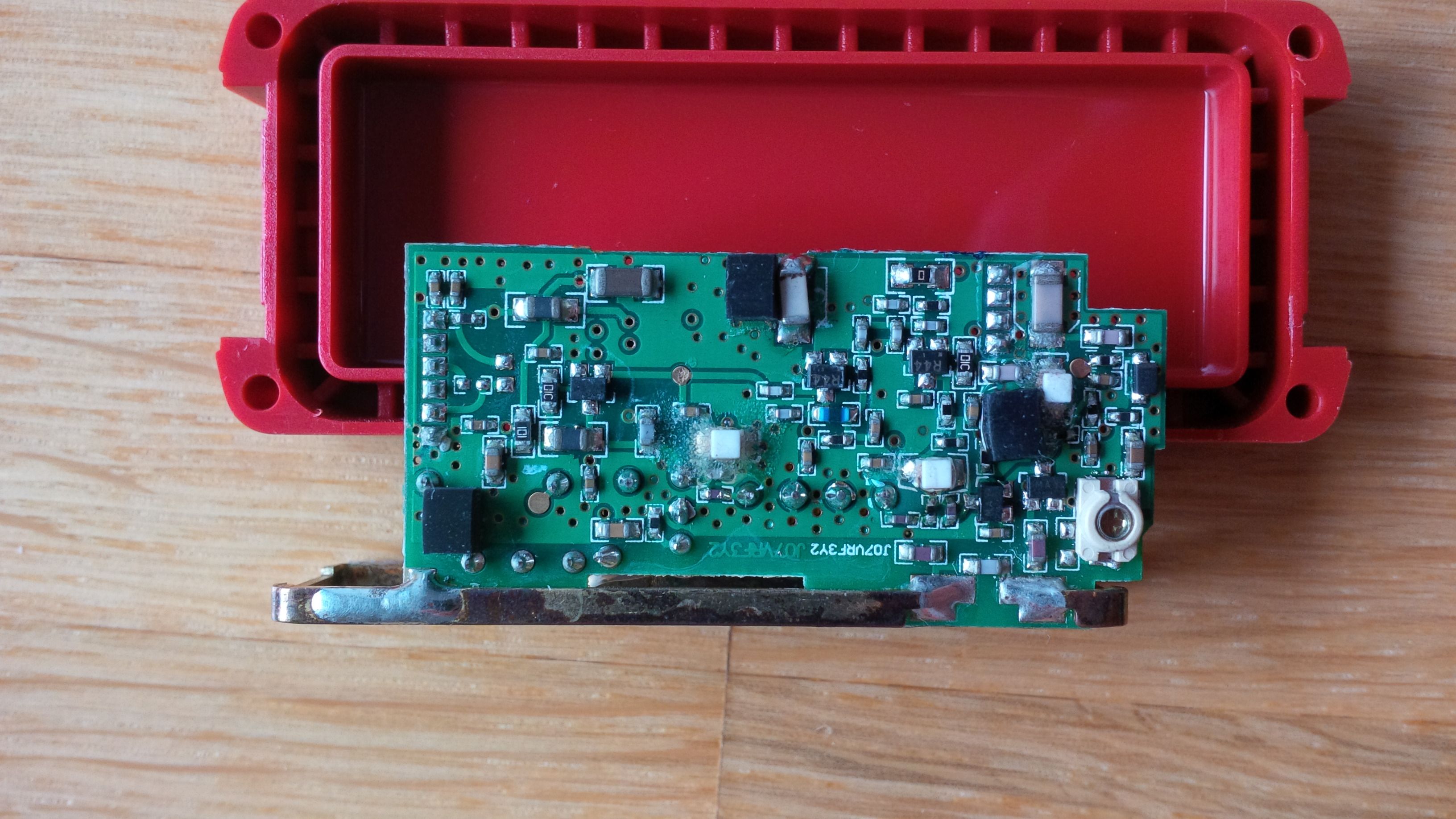

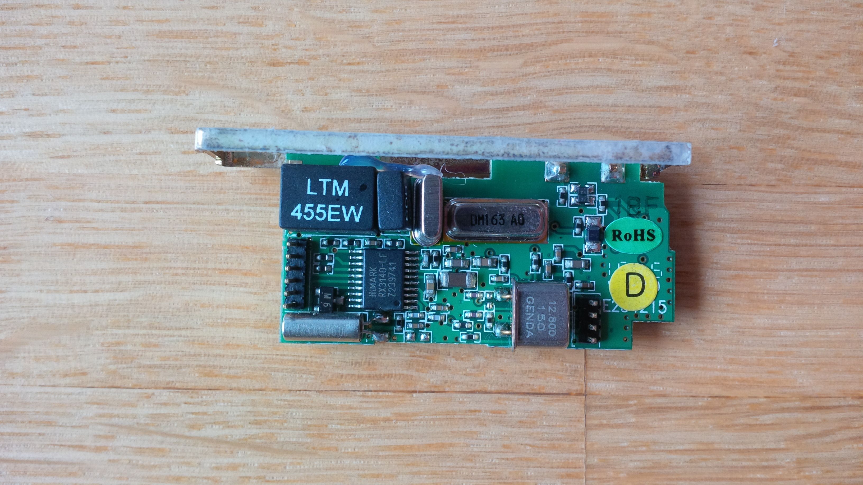

    Ich habe vor einiger zeit mir einen Alphapoc 1500 sf gekauft nur hat das teil bei mir nie Funktioniert. Der Support von Alphapoc ist auch miserabel (habe nie eine Rückmeldung bekommen) und so ist das teil nun ein Jahr in der ecke gelegen.
    Nun habe ich mich entschlossen die Empfangsplatine direkt über einen Audiokarte und BosMon auszuwerten.
    Leider habe ich keine Ahnung wie man das anstellt und auch die Pins belegt ist mir nicht bekannt.
    Hat jemand schon etwas ähnliches probiert ?

    Ich bin mir nicht sicher, ob Du da beim Alphapoc 1500 Erfolg haben wirst. Beim Vorgängermodell Alphapoc 1000 würde Dein Vorhaben, das Audiosignal abzugreifen und über BOSMon auszuwerten, wahrscheinlich funktionieren. Der Alphapoc 1500 funktioniert ja ähnlich wie ein DME mit serieller Schnittstellenausgabe; wenn Du ihn über ein Terminalprogramm auswerten lässt, erscheint leider nicht nur die RIC mit dem gesendeten Leistellentext, sondern vorher noch die gesamte Präambel, was ziemlich nervig ist.

    So wie ich das verstanden habe übergibt die Empfangsplatine das Signal bereits Digital an die Auswerteplatine. So ist es also nicht möglich ein Audiosignal an der Empfangsplatine abzunehmen.
    Aber man könnte die Empfangsplatine Speisen und Seriell auswerten nur ist halt die frage welche Pins und muss man das Empfangsmodul erst mit Daten füttern das es welche ausgibt.

    Schau dir mal die Pinouts des RX3140 an. Da war mal was... :-)
    Der kleine dürfte am pin 20 was anliegen haben.
