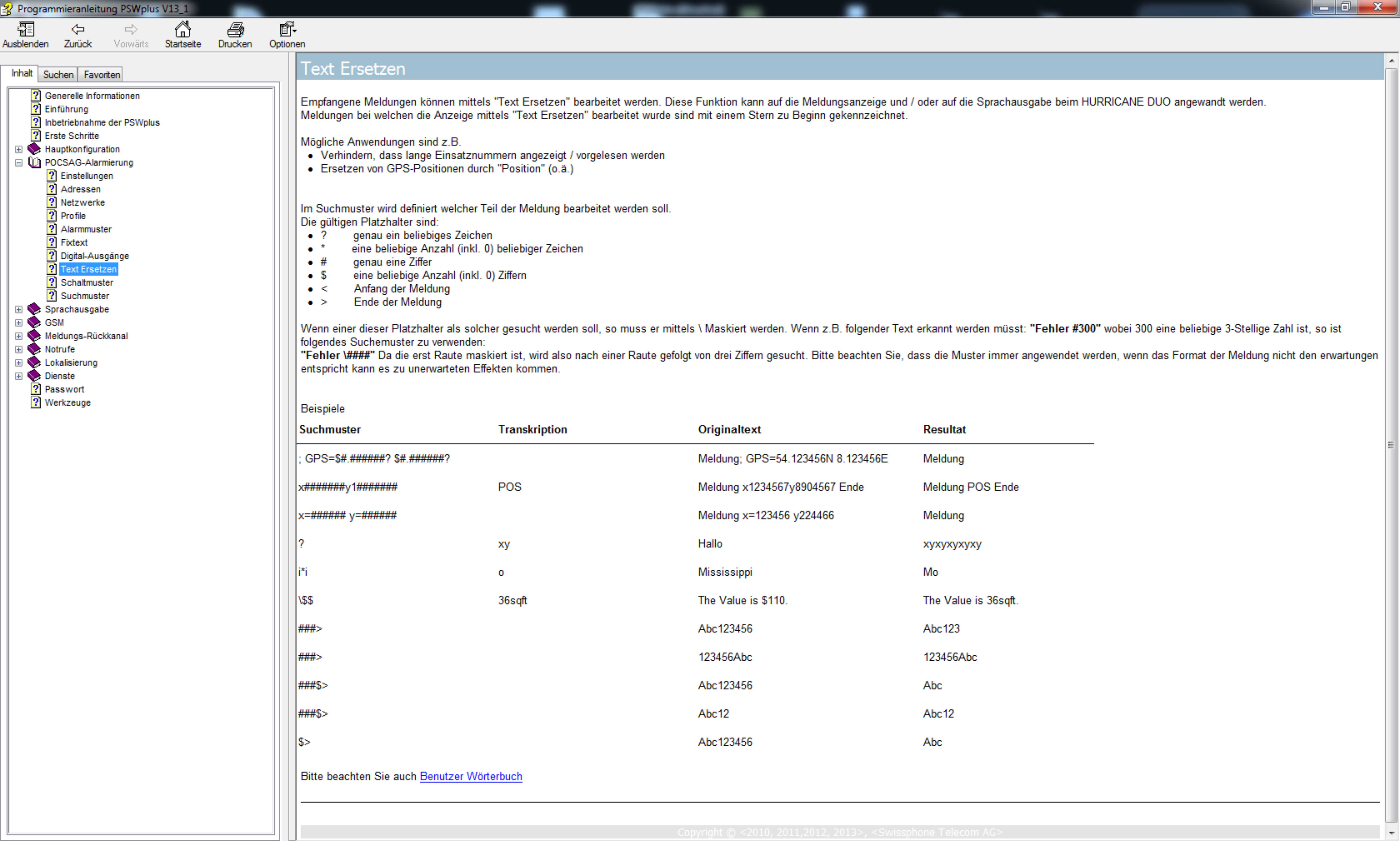

    wollte mal fragen, wer bei seinem Duo die Funktion "Text ersetzen" verwendet, also die mit Variablen.
    Ich wollte dies anwenden, bei mir funktioniert aber keine Variable! Wenn ich den Text probeweise zum Anhören in die Liste eintrage, und drücke auf Anhören, spricht der Melder den Text 1:1 wie eingetragen. Komisch ist nur, wenn komplette Suchkriterien ( Wörter ) eingetragen sind, klappt alles wunderbar, nur eben nicht mit den Variablen!
    Hat jemand Erfahrung mit der Funktion und kann mir helfen?

    Was meinst du mit variable ????
    Stell mal ein Bild ein mit dem was du meinst !

    Hier bitte!
