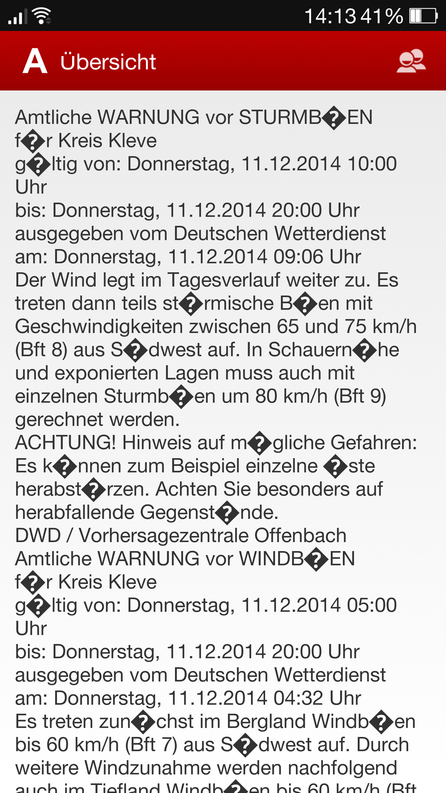

    habe gerade das Java Update auf 1.8.0_25 gemacht.
    Seitdem scheint FE (Version 1.7.3) Probleme zu haben.
    Hier ein Auszug aus dem Logfile:

    In aPager kam die Meldung zwar an, aber dort waren statt Umlauten Fragezeichen zu sehen (siehe Screenshot).
    Hätte ich das Java Update nicht machen dürfen/sollen oder ist die FE Version zu alt? Bis jetzt gab es noch keine Notwendigkeit zu updaten.
    Vielen Dank im Voraus für die Hilfe.

    Das Problem sind die crypto extensions, die wir noch nicht automatisch für Java 8 kopieren.
    Möglichkeiten
    -Java 7 erneut installieren
    -crypto extensions selbst installieren für Java 8
    - noch ein paar Tage auf neue fe Version warten
    Ich schlage Version 1 vor
