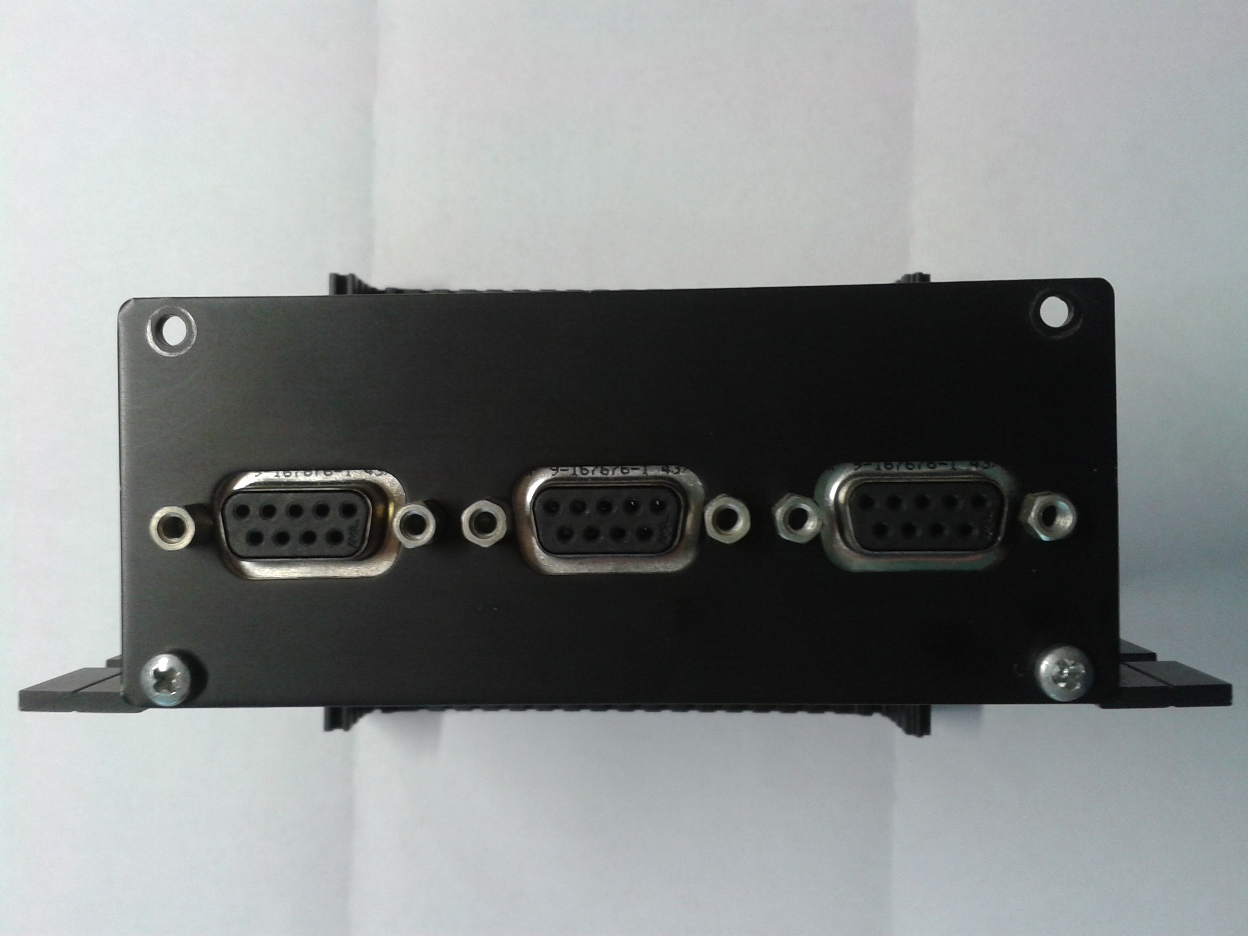

    Habe die abgebildete Schaltung aus einem Funkschrank einer Rettungswache ausgebaut. Leider war sie weder verschaltet, noch gibt es Infos dazu, für was das Teil im Einsatz war. Hat jemand eine Info, was das sein könnte?

    Nach den Steckverbindern zu urteilen sieht es aus wie ein Schnittstellenwandler. Der LMC660 ist ein "CMOS Quad Operational Amplifier"

    Ich meine das war eine Baugruppe um drei Besprechungsstellen / Handapparate auf eine Funkanlage zusammen zu schalten ohne das die "offenen" Mikrofone sich gegenseitg stören und gleichzeitig der Hörerpegel gepuffert und ohne Einbußen auf drei HA kommt

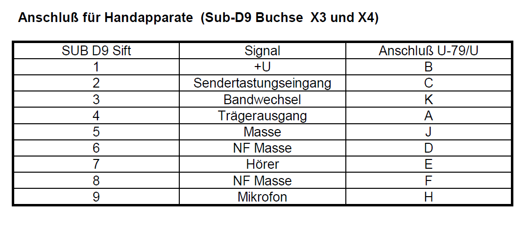

    Jetzt wäre natürlich noch die Frage nach der Pinbelegung.

    guckst Du hier....
