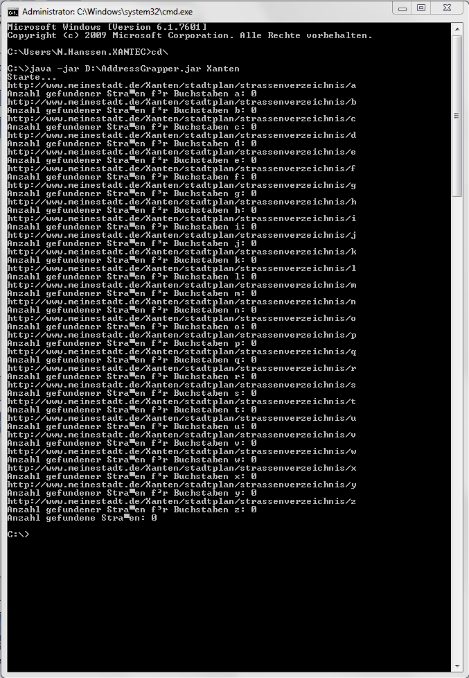

    29.11.2006
    410
    Hallo firEmergency,
    sorry das ich nochmal schreibe. Habe das Programm mal ausprobiert. Er durchläuft
    auch alle Buchstaben, jedoch sagt er das er für alle Buchstaben keine Straßen gefunden
    hat?!
    Leider habe ich von java so ziemlich gar keine Ahnung.
    Siehe Screenshot..
    Gruß Hausen
Hits:	348
Größe:	77,7 KB
    Aus meiner Entwicklungsumgebung funktioniert es. Jedoch exportiert nicht mehr.
    Momentan fehlt mit die Zeit da noch was zu ändern.
    Vielleicht findet sich jemand mit ein bisschen Java-Kenntnisse und modifiziert den Quell-Code ein bisschen.
    kompliziert ist er nicht.

    Hat hier jemand noch eine Idee warum er nicht mehr exportiert. Wäre echt nicht schlecht wenn das tool laufen würde. Leider bietet meine Stadt keine komplett liste an somit wäre das für mich die einzigste Möglichkeit zu so einer liste zu kommen.
    26.05.2013
    230
    Also bei mir läuft es... Nchdem ich es angepasst habe ;-)
    Code:
    BufferedReader in = new BufferedReader(new InputStreamReader(
    					u.openStream()));
    musste in
    Code:
    					u.openStream(), "UTF-8"));
    geändert werden.
    Modifizierte Version im Anhang.
    BTW:
    Jetzt wird die Datei so benannt, wie der Ort und die PLZ wird auch ausgelesen (allerdings nur allg. für die Stadt und nicht für jede Strasse).
