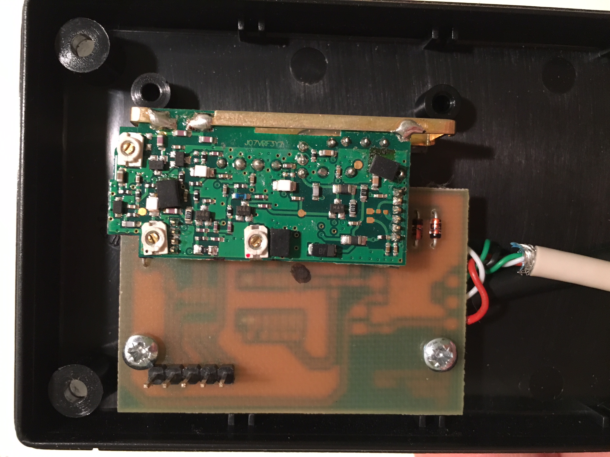

    ich muss diesen alten Thread noch einmal wiederbeleben.
    Leider lehnt es der so genannte "Service" der Firma Alphapoc ab, bei dem Alphapoc 1000 eine Frequenzänderung gegen Bezahlung vorzunehmen.
    Hat jemand herausgefunden, ob man das nicht vielleicht sogar selber machen könnte und wenn ja, wie?
    Weiss jemand, ob die Informationen für die Frequenz auf der HF-Platine abgelegt werden? Mir scheint das nicht so.
    Original Software und Programmiercraddle für die 501 (J22) sind vorhanden und ein Ausbau des Empfängerboards aus dem 1000, Einsetzen in einen 501 und Umprogrammierung der Frequenz und wieder Einbau zurück in den 1000, ergab leider keine Änderung.
    Unter dem Mikroskop habe ich folgende Bauteile auf der Platine erkennen können - Aufbau siehe Bilder:
    PIC 12F629-I und Inverter 74VHCT14A
    Vielleicht hat je jemand aus dem Forum eine Idee.
    Micky
    PS. Die grausamen Lötstellen sind Original... ;(
