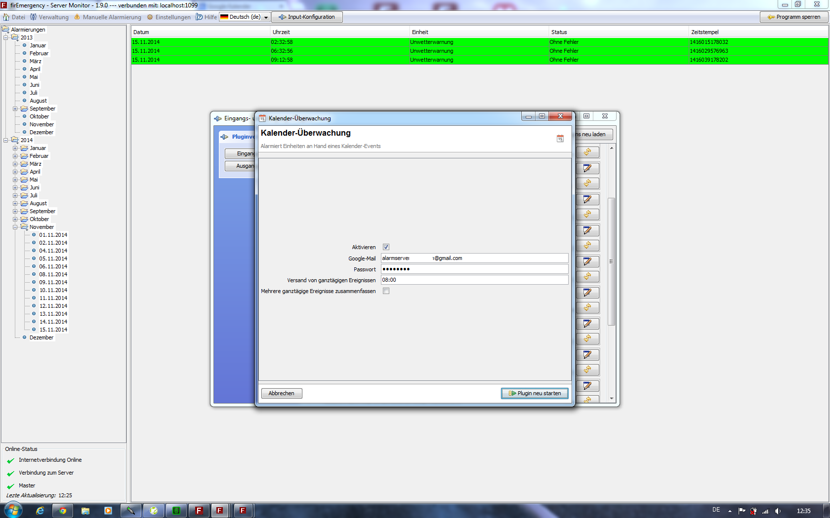

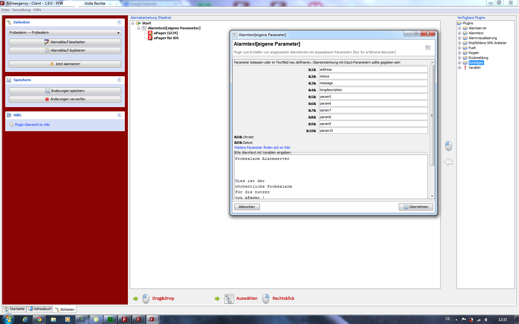

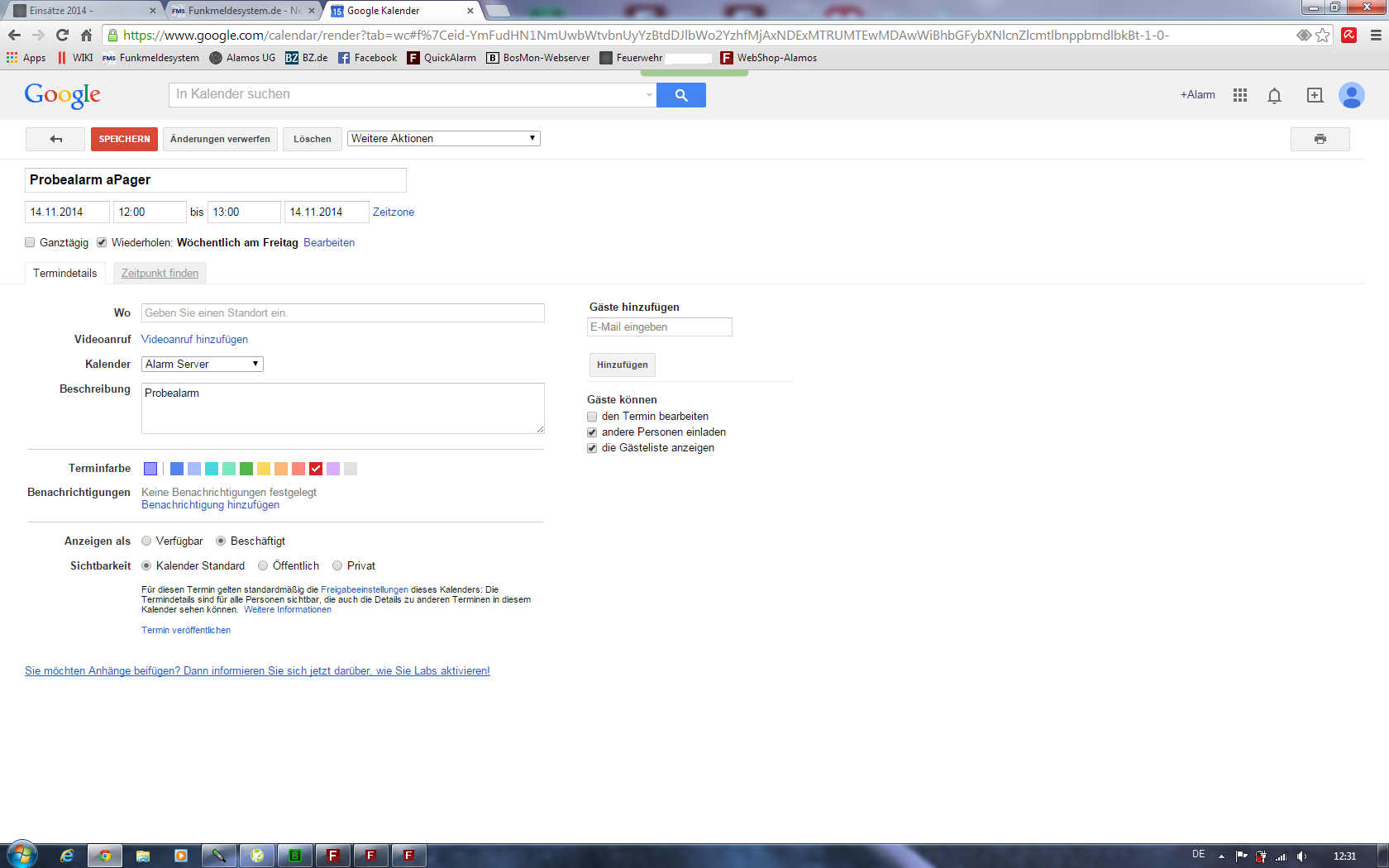

    ich habe ein Problem mit der Kalenderüberwachung.
    Es funktioniert einfach nicht, keinerlei Reaktion des Servers bei einem ,,Termin,,
    Ich habe im Kalender jeden Freitag um 12 Uhr ein Termin mit Probealarm hinzugefügt.
    Beschreibung = Name der zu alarmierenden Einheit.
    ich habe Screenhots angehängt.

    Es hat genau einmal funktioniert, danach nie wieder .
    Dieser Termin ist auch für das ganze Jahr vorterminiert

    Ich habe soeben 1.9.1 eingespielt und habe keine Funktion des Plugins.
    log:
    19.11.2014 - 19:59:00.414 INFO CalendarInput - Kalender-Überwachung gestoppt
    19.11.2014 - 19:59:00.484 INFO CalendarInput - Kalender-Überwachung gestoppt
    19.11.2014 - 19:59:00.484 INFO InputPool - Input-Plugin neu gestartet: Kalender-Überwachung
    19.11.2014 - 19:59:00.494 INFO CalendarInput - Kalender Überwachung gestartet
    19.11.2014 - 19:59:00.514 INFO CalendarInput - Versand der ganztägigen Ereignissen um 08:00 Uhr
    19.11.2014 - 19:59:00.774 ERROR CalendarInput - Kalender-Ereignisse konnten nicht geladen werden
    com.google.gdata.util.ServiceForbiddenException: Forbidden
    at com.google.gdata.client.http.HttpGDataRequest.hand leErrorResponse(HttpGDataRequest.java:597) ~[firEmergency.jar:na]
    at com.google.gdata.client.http.GoogleGDataRequest.ha ndleErrorResponse(GoogleGDataRequest.java:563) ~[firEmergency.jar:na]
    at com.google.gdata.client.http.HttpGDataRequest.chec kResponse(HttpGDataRequest.java:552) ~[firEmergency.jar:na]
    at com.google.gdata.client.http.HttpGDataRequest.exec ute(HttpGDataRequest.java:530) ~[firEmergency.jar:na]
    at com.google.gdata.client.http.GoogleGDataRequest.ex ecute(GoogleGDataRequest.java:535) ~[firEmergency.jar:na]
    at com.google.gdata.client.Service.getFeed(Service.ja va:1135) ~[firEmergency.jar:na]
    at com.google.gdata.client.Service.getFeed(Service.ja va:1077) ~[firEmergency.jar:na]
    at com.google.gdata.client.GoogleService.getFeed(Goog leService.java:662) ~[firEmergency.jar:na]
    at com.google.gdata.client.Service.query(Service.java :1237) ~[firEmergency.jar:na]
    at com.google.gdata.client.Service.query(Service.java :1178) ~[firEmergency.jar:na]
    at calendarInput.CalendarInput.checkForDates(Calendar Input.java:164) [CalendarInput.jar:na]
    at calendarInput.CalendarInput.run(CalendarInput.java :143) [CalendarInput.jar:na]
