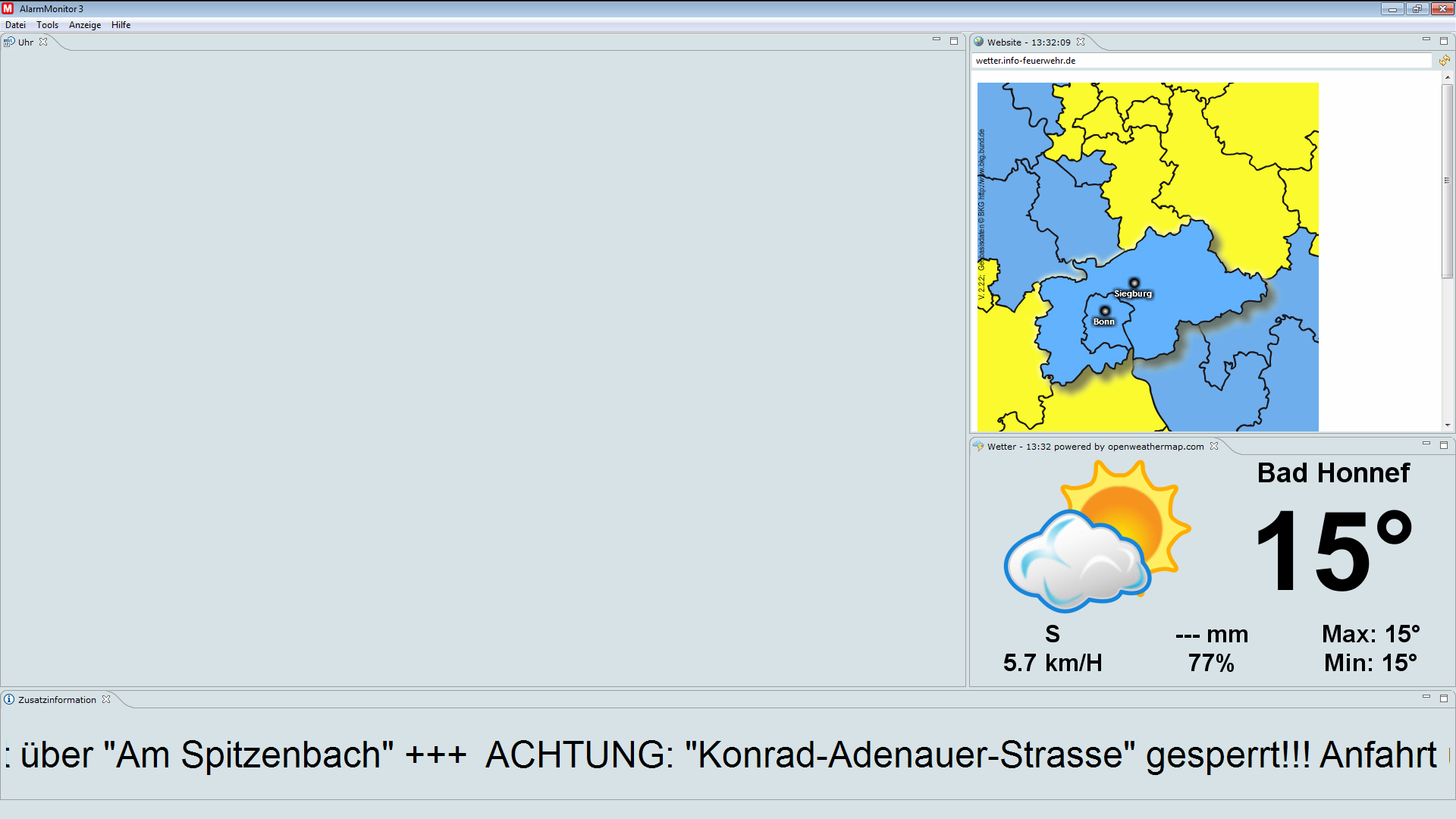

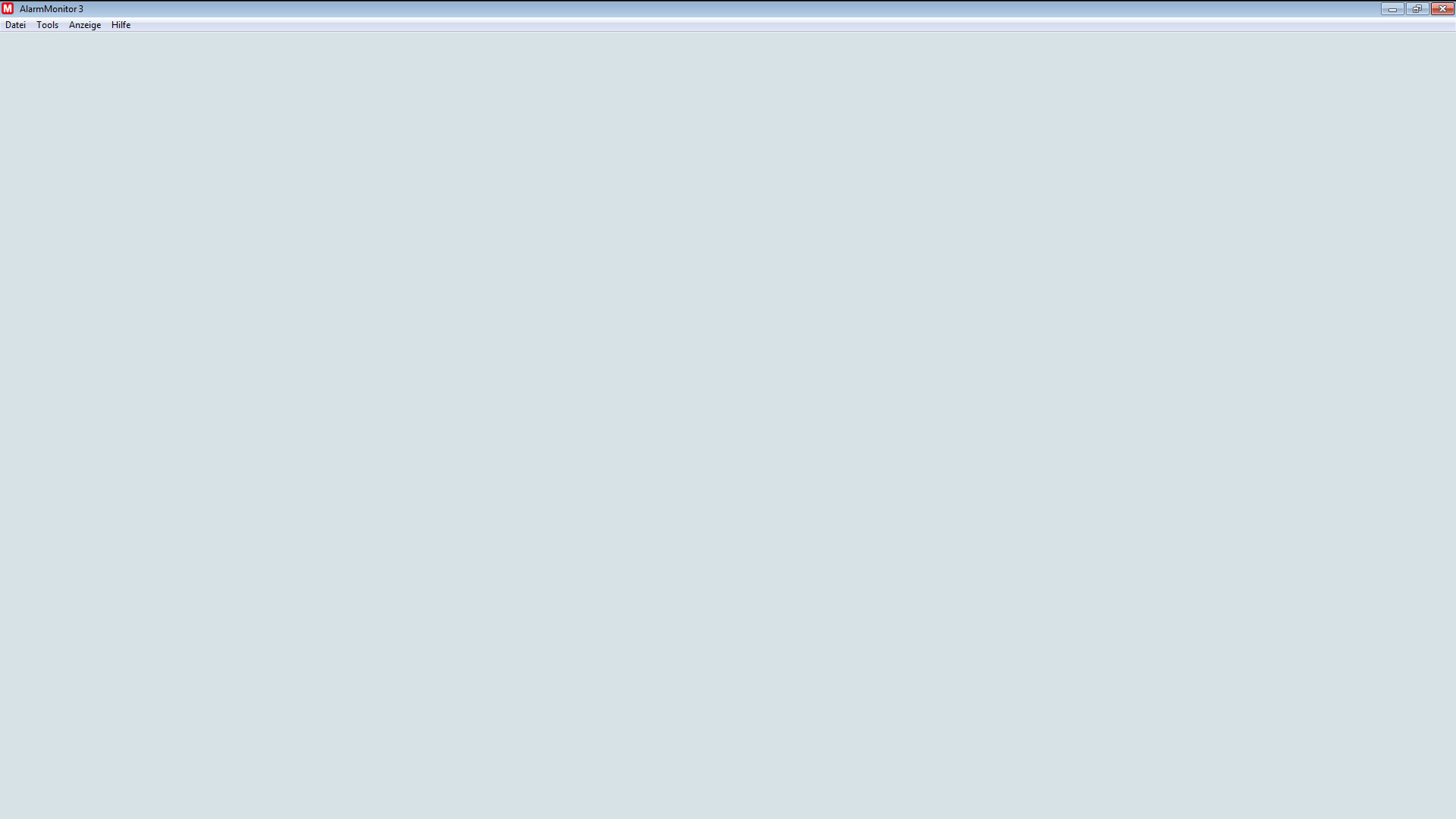

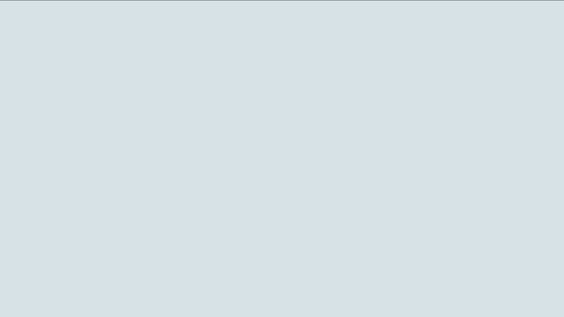

    Aufgefallen ist mir dahin gehend auch, dass der Alarmmonitor manchmal bei der Umschaltung von Ruhe- auf Alarmperspektive einfach im Ruhemonitor hängen bleibt - siehe Beispiel. Auch bleibt er beim Start hängen und zeigt einfach einen grauen Bildschirm. Dieser lässt sich nur durch die manuelle Auswahl der Ruheperspektive "abschalten" - auch hier ein Screenshot.

    Zusatz zu meinem Beitrag eben. Konnte das System grad bei einem Einsatz überprüfen und auch dort ist der Alarmmonitor beim Wechsel zur Alarmperspektive am ruhemonitor hängengeblieben (wie Beispielbild, Uhrzeit-Feld grau, Rest wie Ruhemonitor).
