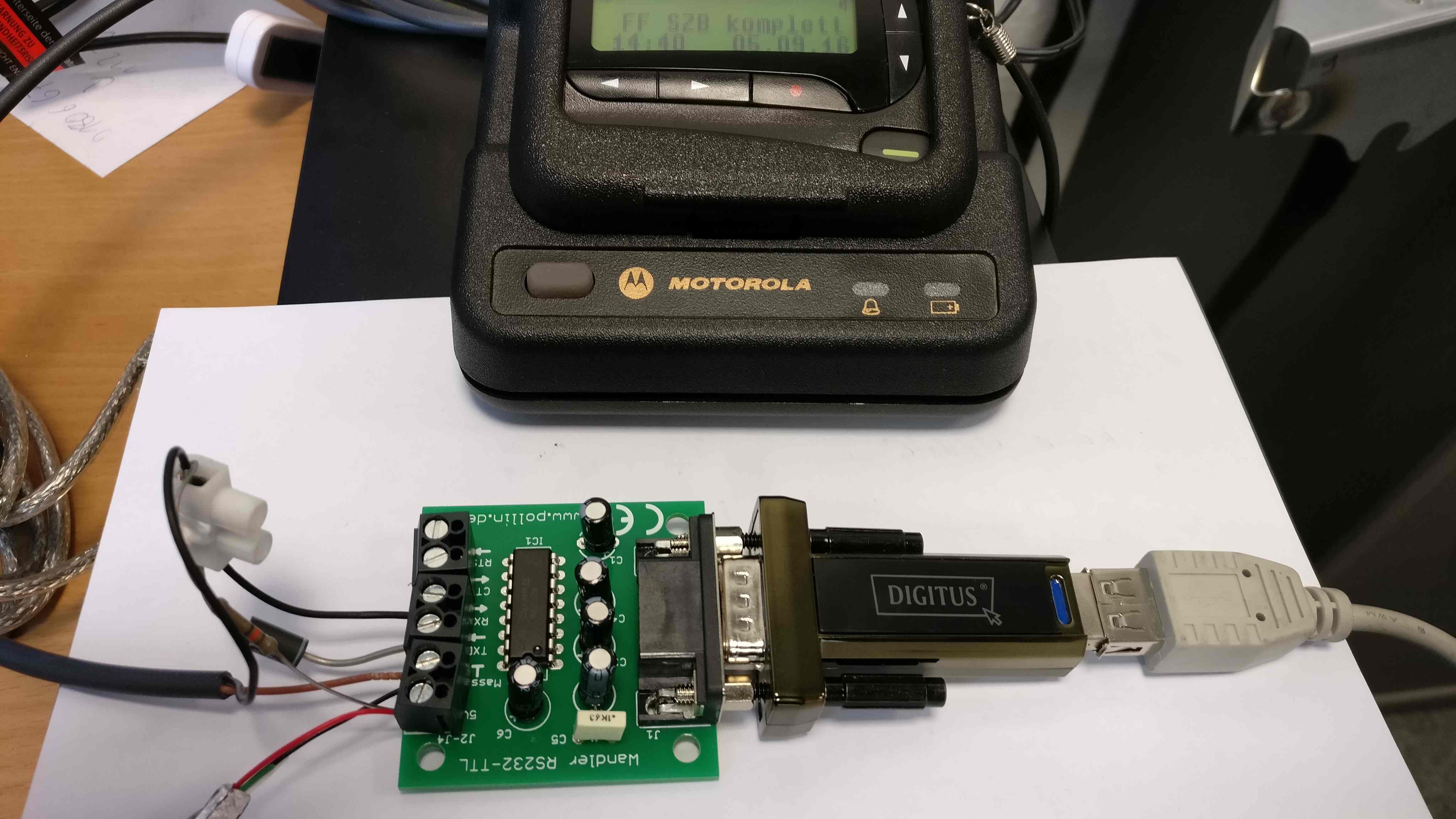

Ich habe das ganze nun auf dem Tisch stehen, mit einem LX2, und BosMon. Funktioniert einwandfrei. Habe meinen selbstgebauten Adapter drangehangen, ebenfalls problemlos. Als nächstes werde ich das ganze gerne mal auf USB testen, denke aber das wird auch gehen (ich programmiere die Melder auch über Com-USB-Umsetzer). Der Digitus ist auch schon sehr gut. Setze ich auch ein.
Ich gehe eher davon aus, dass in deinem Melder in der Programmierung etwas nicht passt...

Melder ist jetzt bei mir zurück, leider habe ich noch keine Möglichkeit gefunden den Datenausgang auch zu prüfen. Alarmprobe letzte Woche schlug fehl. Kennt jemand eine Software zum Testen ob überhaupt Signale am PC ankommen?
