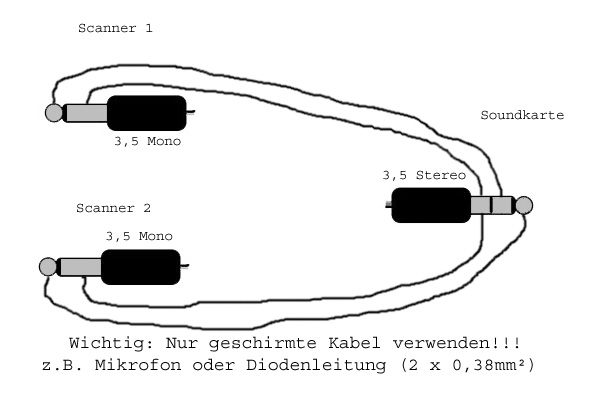

    Könnte sehr gut sein denn !
    mit nem stereokabel hatte ich auch höllenprobleme.
    habe mir so'n Y-Kabel zugelegt wo ich Links und rechts einzeln belegen kann.
    Also 3.5mm Klinkenstcker STEREO auf zwei 3.5mm Klinkenbuchsen MONO.
    Darin habe ich zwar imernoch das stereokabel von scanner aus stecken allerdings kommt an der soundkarte ja nur noch ein kanal an.
    zu info: die meissten scanner haben nur nen mono ausgang. bei nem monokabel ist masse innen und kanal an der spitze.
    bei stereo ist ein teil der "bisherigen massefläche" auch zum kanal geworden. somit liegt von der soundkarte aus gesehen ein kanal voll auf masse
    habe hier mal ein schaubild angehängt was so ein ähnliches kabel darstellt. dabei wird auch das mit masse/nichtmasse deutlich
    (übrigens ist das bild von einem anderen forumsmember mal gezeichnet worden, aber wer das war weiss ich nich mehr)
    Andi
Hits:	204
Größe:	46,3 KB

    Danke, aber mit Mono funktioniert bei mir irgendwie gar nichts mehr. Na ja, morgen werd ichs mal mit nen anderen Kabel probieren.

    Also ich muss zugeben: Bis das Signal vom Scanner meine Soundkarte erreicht, muss es erst durch etwa 15 m Kabel durch. Dieses Kabel ist auch kein besonderes abgeschirmtes Kabel, sondern ein stinknormales Klingelkabel. Dieses hat aber für die Fms Decodierung bisher voll und ganz ausgereicht. Ich werde aber zusehen, dass ich morgen ein vernünftiges Kabel bekomme und werd es dann damit versuchen. Die Empfangsfrequenz dürfte eigentlich nicht abweichen.
    Scannerfreak
    Gott zur Ehr, dem Nächsten zur Wehr
    12.10.2002
    1.133
    Versuch doch mal eine Koax Leitung wie die chinchleitung die häufig im auto verwendet werden.
    denn auf den 15metern werden die "kleinen" einsen und nullen ganz schön durchgeschüttelt die beeinflussen sich da vermutlich unterwegs gegenseitig bzw. sind die häufig genannten "flanken" daher auch wieder sehr abgerundet durch die kapazitive wirkung des kabels
    Fms ist ja deutlich "langsamer" als pocsag daher reichts dafür gut aus.
    probiers mal aus

    Endlich!!!
    Es lag tatsächlich am Kabel! Ich hab jetzt an beiden Seiten ein Mono-Klinkenstecker drangemacht. Jetzt funzt es fast perfekt. Nur Fms32-Pro zeigt gar nix an.
