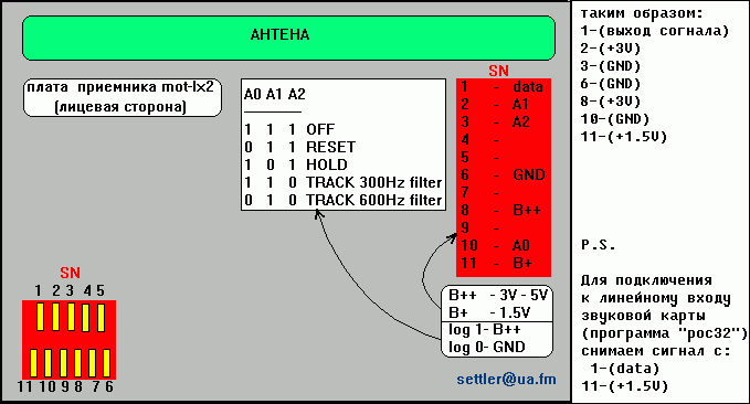

    21.12.2002
    3.135
    Das hier ist es.
Hits:	498
Größe:	9,6 KB

    24.04.2005
    615
    Das in Beitrag 6 verlinkte Bild des LX2 gab es hier irgendwo mal auf Deutsch. Wer hat das und kann es hier einstellen.
    ODER - liege ich richtig das ich das Diskriminatorsignal an Pin1 gegen Pin6 (GND) abgreifen kann?

    29.06.2004
    213
    Ja, da liegst du gold-richtig. Aber du brauchst noch einen Pull-Up Widerstand (ohne dem gings zumindest bei mir nicht). Ich habe 100k gegen B++ (Pin 8) gelegt. In Kombination mit dem Pocsag Gateway läuft das Ganze sehr sehr sauber.
    24.04.2005
    615
    Ok, danke für den Tip.
    Gehe ich des weiteren richtig in der Annahme, dass das Empfängerboard allein ohne Display-Platine funktioniert, wenn man dem Board die entsprechenden Spannungen gibt ?

    29.06.2004
    213
    Auch hier erhält der Kandidat 100 Punkte. :)

    29.06.2004
    213
    Also bei mir funktioniert es ohne großen technischen Aufwand. Ich bin mit 5V rangegangen und der Empfänger läuft seit Jahren, zusammen mit dem Pocsag-Gateway von R. Wolf.
    24.04.2005
    615
    Das Pocsag-Gateway habe ich auch, da soll dann die Empfängerplatine dran. Auf dem Bild ist noch eine Spannung von 1,5V erwähnt, die brauchtest du also nicht ?
    Da auf dem Pocsag-Gateway ja 5V vorhanden sind, kann ich mir die ja sogar dort wegnehmen.....
