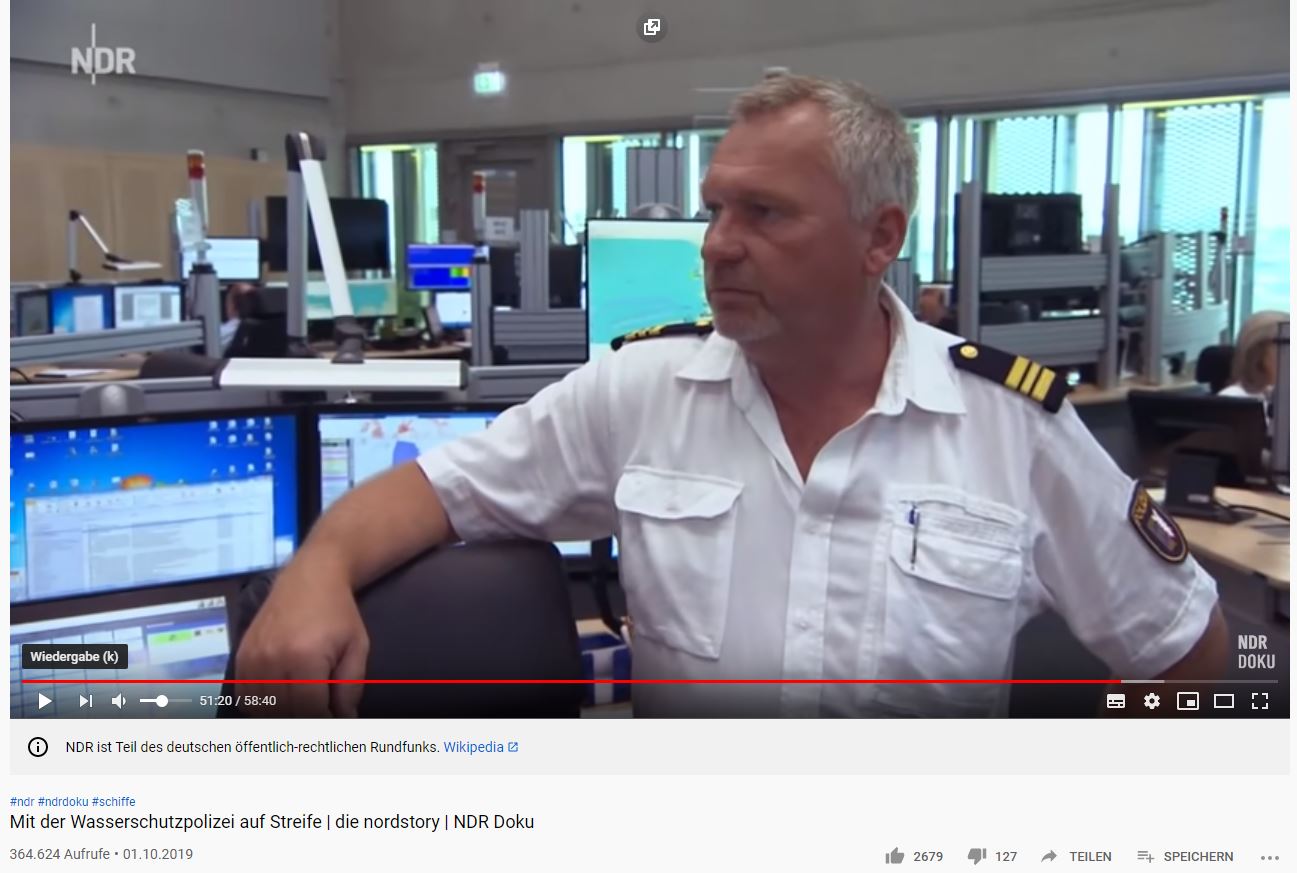

    ich verbringe aktuell viel Zeit vor Reportagen, dabei blieb ein kleines Schmunzeln nicht aus, bei einer Reportage aus dem maritimen Sicherheitszentrum Cuxhaven, siehe Anhang.
    Hut ab, welche Entwicklung TETRAcontrol so durchgemacht hat, und wo es scheinbar überall zur Anwendung kommt!
Hits:	892
Größe:	121,5 KB
