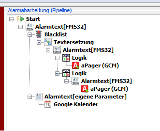

    wie schon im titel beschrieben, möchte ich eine Logik erstellen die, wenn Straße oder Ort nicht in der Liste enthalten ist den FMS-text in die Alarmierung der Apager übernimmt.
    Im Prinzip müsste ich eine Oder Gatter negieren und dann mit dieser Aktion den &message& in Alarmtext FMS32 aktivieren.
    nur wie bringe ich dies der Logik bei ? habt ihr einen Vorschlag oder eine bessere Lösung dazu ?

    Ich habe die Lösung gefunden:
    ich habe 2 Logik Bausteine parallel zum FMS32 Textplugin hinzugefügt
    dieses logik frägt den Ort ab, wenn dieser mehr als 1 Buchstabe hat, dann wird der davor davorgeschaltene textbaustein an Apager weitergegeben.
    wenn weniger als 1 Buchstabe als Ort übergeben wird, dann wird das nachfolgende FMS32 textbaustein aktiviert wo nur die ,,Message,, aus fms 32 an Apager weitergeleitet.
    es müssen daher 2 Apager Bausteine Identisch parametriert werden.
    mfg Speedy2lolo
