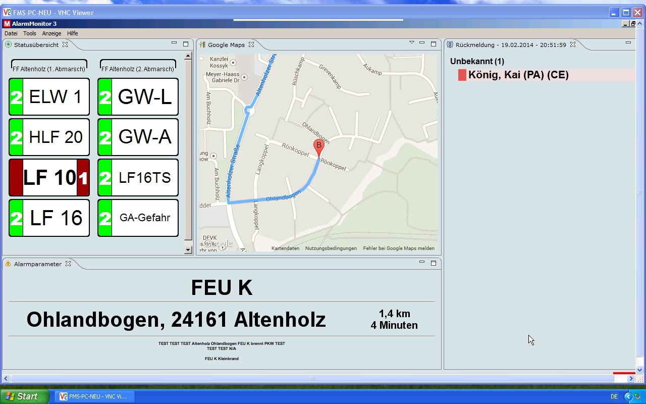

    Seit der Umstellung auf die neueste Version des Alarmmonitors hab ich mal ein Problem ;-)
    Bei Alarm sehe ich in Apager alle Feedbacks. Alle, die Kommen oder Komme nicht gedrückt haben, werden dort angezeigt.
    Auf dem Alarmmonitor erscheinen nur vereinzelte Feedbacks. Von rund 25 Rückmeldungen werden nur sehr wenige angezeigt. Ich habe im AM keine Gruppen definiert und ihn so konfiguriert, dass er auch "Komme nicht" anzeigen soll.
    Was kann das sein?
    Als Beispiel ein Screenshot von einem Testalarm, bei dem nur ich mit einem Feedback im AM auftauche, obwohl in der App deutlich mehr drin sind.
    Aktualisierungsintervall steht auf 10 Sekunden.

    Werden auch Tatsächlich Rückmeldungen getätigt ?
    09.10.2006
    222
    ja, reichlich. In der App sehe ich sie alle. Auf dem Monitor kommen nur einige wenige davon an.

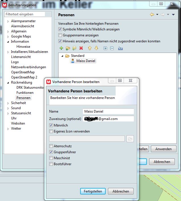

    Lege einfach alle Personen im AM3 an und weise Sie dort zu dann klappt es auch.
    09.10.2006
    222
    ja, das hab ich jetzt auch gemacht. Dann werden sie auch angezeigt. Problem erledigt.

    Wie haste den deine Leute anlegt! vielleicht ein screenshot? haste jedem die ID zugewiesen? auch wenn optional da steht würde ich das machen!
    06.08.2014
    17
    Zuweisung: Mustermann, Max
    Im aPager steht unter Name ebenfalls: Mustermann, Max
    Screenshot klappt irgendwie nicht, sorry
    09.04.2005
    969
    Als zuweisung sollte die gmail, die handynummer oder die e mail adresse vom iphone stehen
    Und hilfreich ist als namen dann den gleichen namen wie in apager
    Beispiel: apager Max Mustermann
    AM3: Name: Max Mustermann
    zuweisung: max.mustermann@gmail. Com

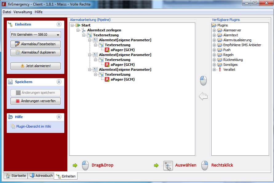

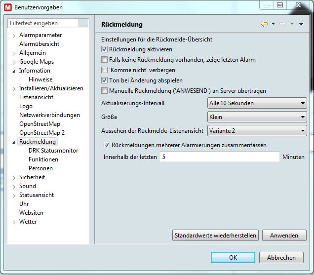

    muss im Alarmablauf beim Monitor noch etwas eingestellt werden?
