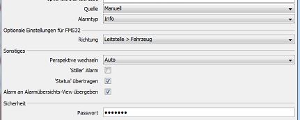

    AM 3 Plugin so konfiguriert wie bei mir im Anhang dann sollte es gehen! also info und manuell ausloesen!
Hits:	263
Größe:	20,0 KB

    Hallo Maulwurf,
    das hat Funktioniert, Danke!!
    Anscheinend ist die Quelle "Manuell" das Zünglein an der Waage gewesen ;)
