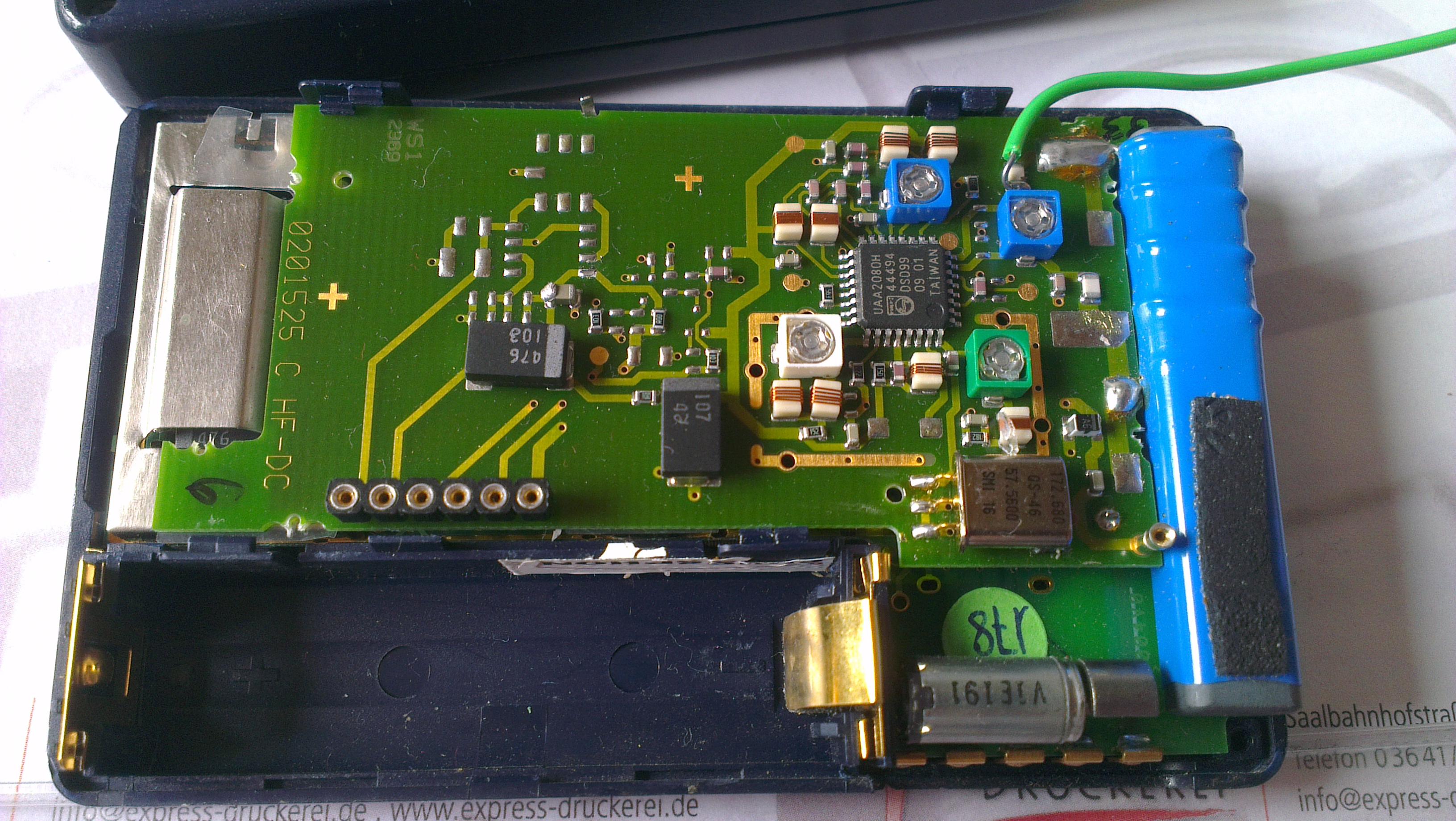

    Ich würde gerne das POCSAG-Signal am HF-Teil des Patron Pro abgreifen, um es zur Weiterverarbeitung mit Bosmon oder POC32 zu verwenden. An irgendeiner Leiterbahn oder an irgendeinem IC müsste doch das Signal ankommen, wo man es abgreifen könnte.
    Ich habe zwar ein Bild im Netz gefunden, jedoch sieht meine HF-Platine ganz anders aus. (siehe Bild)... Habe schon versucht, mit dem Oszi zu messen, jedoch bisher ohne Erfolg...
    Könnt ihr mir bitte helfen? Meldungsausgabe ist mir übrigens bekannt, möchte ich aber nicht ;).
    Grüße vom DrFunk!

    Vergiss es:
    Soundkarten-Decoder wie POC32 und ähnliche verlangen ein Diskriminatorsignal.
    Nicht selten haben solche Decoder auch Einschwingprobleme wenn das Diskriminatorsignal getaktet (Energiesparfunktion von Pagern) ist.
    Aber du darfst gerne selber gucken was da raus kommt.
    Im einfachsten Fall guckst du was da für ein Chip im HF-Teil sitzt.
    Ich sehe da den UAA2080H von Phillips/NXP.
    Datenblatt gibt es hier:
    http://pdf1.alldatasheet.com/datashe.../UAA2080H.html
    Du wirst sehen das es ein I/Q-Empfänger ist der die Empfangsdaten an Pin 3 ausspuckt.
    Das Signal davon ist aber bereits ein digitales Rechtecksignal mit dem Logikpegel den die Schaltung vorgibt, passend für den Portpin des verwendeten µC.
    Ob POC32 und andere damit noch was anfangen können ist fraglich.

    Noch ohne Erfolg
    ich habe versucht, das Signal an Pin3 und GND abzugreifen. Allerdings funktioniert die Auswertung so weder über die Klinke, noch über Pegelwandler mit RS232.
    Habt ihr Ideen, wo ich das Signal noch herbekomme?
    Schau dir das Signal von Pin 3 mal auf nem Oszilloskop an.
    Der Pegelwandler muss entsprechend der Logikpegel des Patron zurechtkommen und ein High zuverlässig von einem Low unterscheiden können.
    Leider weis ich nicht mit welcher Logik der Digitalteil im Patron arbeitet...mutmaßlich irgendwas zwischen 1,8 bis 5V eben.
    Ebenso muss der Ausgang des Pegelwanders an dem richtigen Signal einer RS-232 angeschlossen sein.
    Als digitalen Eingang lässt sich in Poc32 glaube ich nur DRS und eventuell CTS auswählen, nicht RxD.
