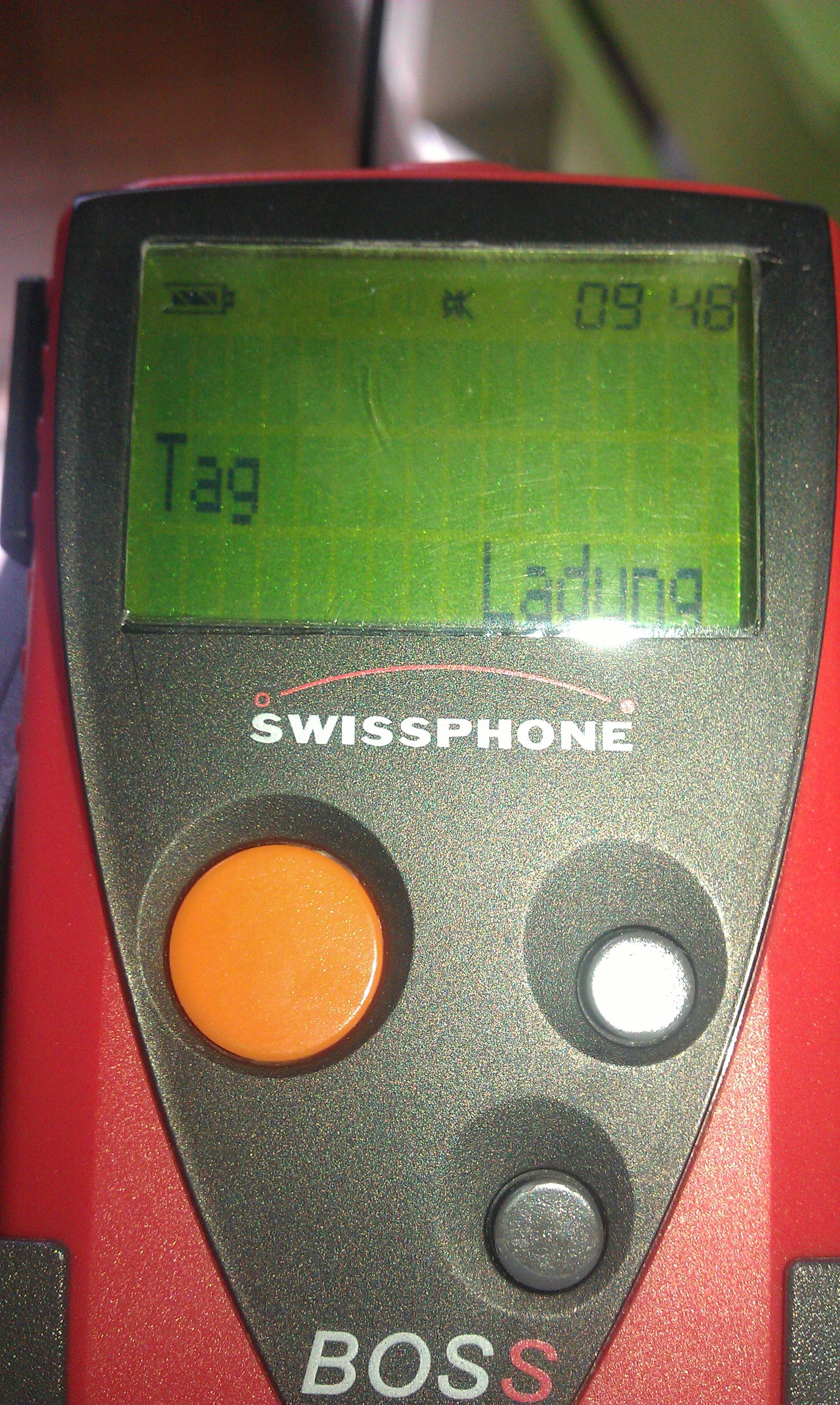

    kann mir jemand sagen warum bei dem Boss wenn er geladen wird, unten rechts in der Ecke Ladung steht? Das hat er sonst nicht gehabt!
    Anlage: Bild
Hits:	348
Größe:	1,00 MB
    Gruß Angriffstrupp

    Man kann bei der Programmierung eintragen,was im Display stehen soll,wenn der Melder in der Ladung steht. LG, Lader etc. pp.

    Wo wird das den eingetragen? Ist mit nicht bekannt, zumal es plötzlich kam...
    Gruß Angriffstrupp
    In der Registerkarte "Optionen", dort in der 3. Spalte in der Tabelle "Namen" -> Punkt LGM

    Aha, Danke. Mal Überprüfen.
    Gruß Angriffstrupp
