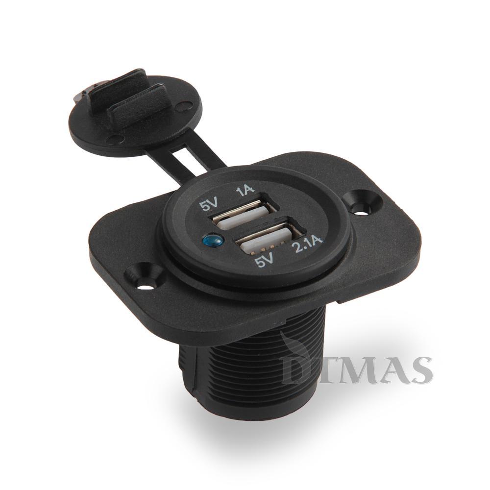

    Frage zu: Zigarettenanzünder Ladegerät Adapter Dual USB Buchse 12V
    sind solche Adapter für den Dauergebrauch geeignet? Das Gerät wäre dann die nächsten 20 Jahre in Betrieb!
    Ich will einen solchen Adapter im FW-Fahrzeug für die Ladeerhaltung eines Navis nutzen.
    Mit welcher Sicherungsstärke sollte man das ganze absichern?
    Florian
    Das wird dir allerhöchstens der Hersteller was zu sagen können.
    Wenn das Teil fest in ein KFZ verbaut werden soll ist es zulassungspflichtig.
    Da reicht kein CE Zeichen mehr, sondern braucht eine E oder gar E2-Nummer.
    Rein technologisch betrachtet:
    5V 1A = 5W Out
    5V 2,1A = 10,5W.
    Zusammen also knappe 16W Ausgangsleistung unter Vollast.
    Selbst wenn es ein Schaltwandler mit >80% Wirkungsgrad sein sollte, frage ich mich wie die das mit Verlustwärme machen. Ich sehe da nur ein rundum vergossenes Plastikteil.
    Sowas um die 1-2A. Wenn das irgendein Noname-Hersteller aus Fernost sein sollte würde ich das auch höchstens über Zündungs+ anschließen.
    Eben mit dem Hintergedanken das da jemand drinn sitzt und merkt wenn anfängt zu stinken.
    Nachts um 3Uhr auf nem Parkplatz wäre dumm.
