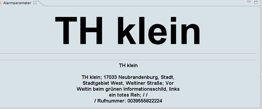

    Probleme bei der Anzeige Siehe es wird mir immer der Komplette Alarmtext angezeigt ... und die Adressenerkennung geht auch nicht habe da schon die Automatische Adressenerkennung eingestellt und damit expärementiert doch es geht nicht ...
    Kann mir jemad helfen ???
    hier mal einen Einsatztext wie er aussehen tut:
    TH klein; 17033 Neubrandenburg, Stadt, Stadtgebiet West, Weitiner Straße; Vor Weitin beim grünen Informationsschild, links ein totes Reh; / / / Rufnummer:
Hits:	240
Größe:	40,2 KB

    von wo kommt dein Text was willst du darstellen und wie hast du den Alarmtext zerlegt!

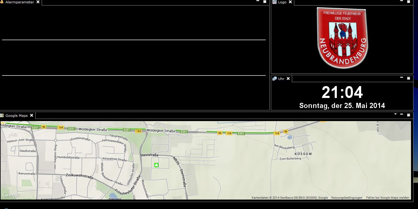

    Hey Mauelwurf..
    Also das ist ja das problem ich weiß einfavh nicht wie ich den Einsatztext zerlegen soll
    Kommen tut es über einen Scanner und wir über BOSMON ausgewertet ...
    habe auch große probleme die Adressen zu filtern
    Und angezeigt werden soll der Alarmtext sowie die Adresse die
Hits:	176
Größe:	105,3 KB

    was von dem Alarmtext! :-)
    für FE ist alles was von BOSMOn übergeben wird als Pluginmassage der "Alarmtext"!
    du musst also mittels des Textzerlegungsplugin und einem Trenner festelegen was welcher Wert ist
    http://www.alamos-ug.de/mediawiki/in...mtext_zerlegen
    http://www.alamos-ug.de/mediawiki/in...gene_Parameter
