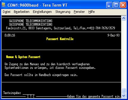

    Ich hab die BSC Platine mal ausgebaut und die Pins von Input 1 verfolgt. Die Pegelwandlung geschieht an einem MC145406P (ähnlich MAX232) und bis jetzt sieht es nach einer 1:1 Belegung analog zum 9pol seriellen Stecker zu sein. Aber ein Menü bekomme ich nicht zu sehen, nur nach dem Booten eine immer gleiche Zeichenfolge...

    Zitat Zitat von das-Bit Beitrag anzeigen
    Aber ein Menü bekomme ich nicht zu sehen, nur nach dem Booten eine immer gleiche Zeichenfolge....
    3 x Return drücken schon versucht?
  5. #20
    01.03.2015
    71
    Mit der Servicebuchse "VDU" kommt auch das Menü zum Vorschein ;)
    Das Kabel funktioniert schonmal und ist wie ich gedacht habe 1:1,
    also PIN 1 bis 6 vom Westernstecker auf den entsprechenden PIN der SUB-D Buchse...
    Leider ist das Menü wie zu erwarten passwortgeschützt und auch hier ist mal wieder "Servicehandbuchwissen" von Nöten...

    Das klingt aber eher nach: das selbst definierte Passwort sollte man selbst im Handbuch sichern, nicht dass es da drin steht.
    Die üblichen schon versucht?
    112, swion, service, dag, itc600 oder so....
  7. #22
    01.03.2015
    71
    Ich fürchte du hast recht, habe sämtliche Passwörter, die mir eingefallen sind ausprobiert.
    Leider ohne Erfolg...
    Hoffe man kann den DAU, bzw. das Passwort irgendwo zurücksetzen.
    Sonst bleibt nur Bruteforce oder EEPROM auslesen :/
    das-Bit
    versuche mal noch "ruf112" und dann Rückmeldung ob es geklappt hat... :-)
  9. #24
    01.03.2015
    71
    Das war es! Knapp vorbei war wohl auch daneben, aber die 112 hatte bei dem was ich durchprobiert hab schon mal gestimmt
    Vielen Dank!

    Wie ist denn der Stand? Was kannst du über das Menü alles machen?

    Über das Servicemenü an der VDU Buchse kann der DAU getestet und parametrisiert werden, also Positionsnummer, Kanal, Netz-RIC, etc. auch können Testaussendungen gemacht werden, zum Skripten ist das aber recht umständlich (das ist ja wohl das interessanteste). Ich mache mal Screenshots damit man genau sieht was alles einstellbar ist.
