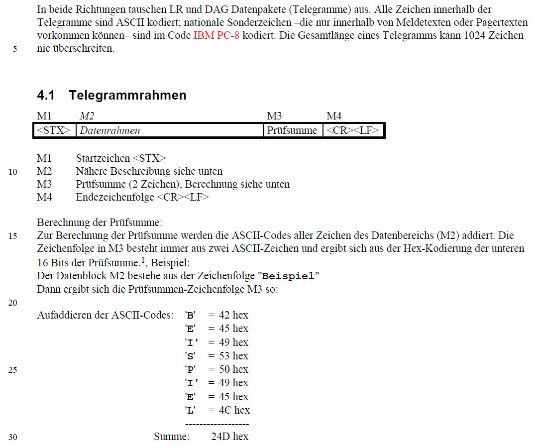

    Mahlzeit,
    habe gerade nach ganz was anderem gesucht, und dann in einer .PDF in meinem Swissphone Ordner folgendes gefunden (Auszug)
    Geht dabei um die Kommunikation zwischen ELR und DAG.. Kann es sein dass das hilft? Habe leider keine Möglichkeit gerade, mir das näher anzuschauen, gebe das aber evtl. weiter wenn hilfreich!
    Henning

    Moin Henning!
    Genau das Procedere wurde schon mal von Swissphone bei Ihrem Funkrufsystem beschrieben.
    Problem: Bei der Kommunikation DAG <-> DAU ist der Zeichenraum größer als 0-F.
    Es gibt Ähnlichkeiten, z.B. kannst im Alarmtext die Buchstaben verdrehen und die Prüfsumme bleibt trotzdem gleich. Ich denke schon, das zusammengezählt wird, aber wie es weitergeht... :/
    Best 73 de DH6OAI Christian aus Sachsen-Anhalt.
