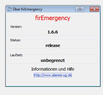

    Dies ist so einfach nicht richtig, ich habe auch die Version 1.6.6 und sie ist unbegrenzt, ich denke das nur die aus dem Beta Bereich ab dem 1.4 Ablaufen und die aus dem Shop unbegrenzt sind.
    Siehe Bild im Anhang.

    Also ich denke mal das die e-mail mit der, das die Version 1.6.6 ab dem 1.4 Abläuft jeder erhalten hat und nicht nur die Betatester.
    FFSSBZ
    Wenn beim Start von FE 1.6.6 keine Meldung mit Laufzeitbegrenzung kommt, ist alles in Ordnung.
    Es ist auf jeden Fall eine 1.6.6 mit Laufzeitbegrenzung im Umlauf. Wenn jemand eine hat ohne, muss er natürlich nicht umsteigen.
    Wir möchten nur auf Nummer sicher gehen.
    Wenn es eine Laufzeitbegrenzung gibt, steht das ganz am Anfang im Log (egal was die Oberfläche sagt):
