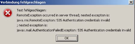

    habe gerade bemerkt, dass der Mailversand nichtmehr funktioniert.
    Die Mails sollen über ein web.de Postfach versendet werden.
    Bisher hat der Versand funktioniert, geändert habe ich an der Konfiguration nichts.
    Fehlermeldung im Anhang.
    Die Benutzerdaten stimmen, habe auch einen anderen web.de Account versucht - selbes Problem.
    Java Version 8 Update 40
    fE v 1.9.6

    21.04.2015 - 12:11:28.211 ERROR Launcher - Email konnte nicht versandt werden: 535 Authentication credentials invalid
    javax.mail.AuthenticationFailedException: 535 Authentication credentials invalid

    Hat jemand eine Idee?

    535 SMTP Authentication unsuccessful/Bad username or password
    username oder Password falsch.
