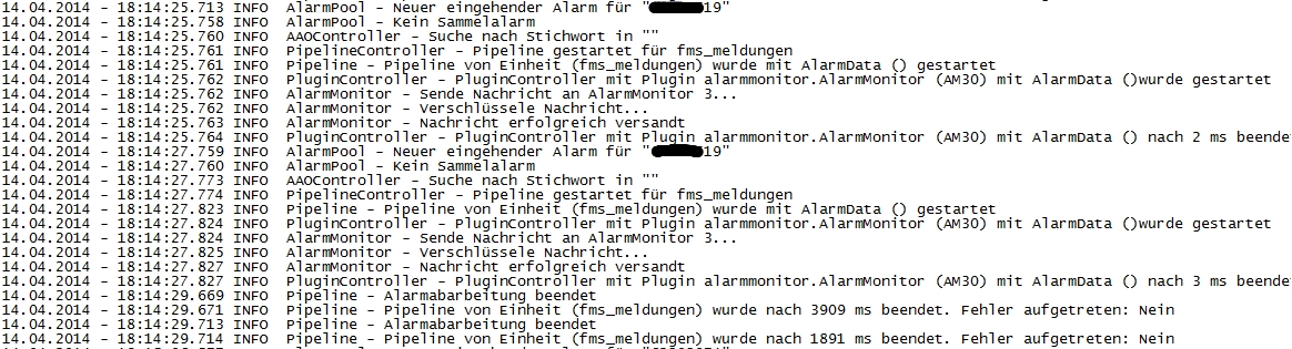

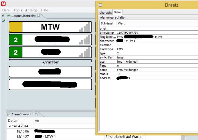

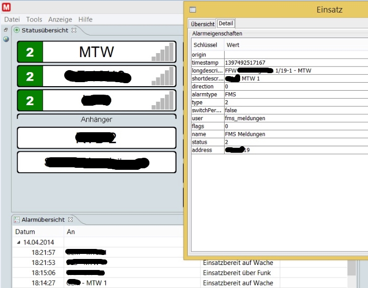

    habe jetzt schon mehrfach festgestellt, dass Status-Meldungen im AM3 falsch dargestellt werden, obwohl diese in firEmergency scheinbar richtig erkannt werden. Mir ist es jetzt mehrfach bei verschiedenen Fahrzeugen aufgefallen, dass Status 2 richtig in fE angekommt jedoch teilweise in AM3 auf "Einsatz" gesetzt wird.
    Habe das ganze versucht nachzustellen und ist mir tatsächlich auch gelungen. Einmal wurde das Fahrzeug auf Status "Einsatz" angezeigt und teilweise dann aber auch auf Status 2.
    Kann jedoch nicht ganz ausschließen ob dies nur bei drücken von Status 2 der Fall ist oder auch noch bei anderen Statusen.
    Hab dazu mal ein paar Screenshots, damit Ihr es seht. Zum einen den LOG von dem Status bei dem im AM3 der falsche Status angezeigt worden ist und zum anderen 2 Screenshots von den Detailinfos aus fE.

    Das liegt vermutlich am Status 14 bzw. 15 (Quittung). Dieser wird teilweise auch an den AM3 übertragen (direkt nach Status 2 z.B.). Damit konnte der AM3 bisher nichts anfangen und hat deswegen Status EINSATZ angezeigt.
    Dieses Problem wurde aber behoben. Prüfe doch mal ob es für deinen AM3 Updates gibt. Es sollte ein Update der Statusübersich vorhanden sein.
    Mit dem neusten Update kannst du nämlich Status 14 und 15 ausblenden lassen (Einstellungen).

    Ok sehr gut :)
    Hattest recht, es waren Updates verfügbar. Nach dem Installieren habe ich die Einstellungsmöglichkeiten bzgl. den genannten Status-Meldungen. Somit ist das Problem hoffentlich behoben :)
