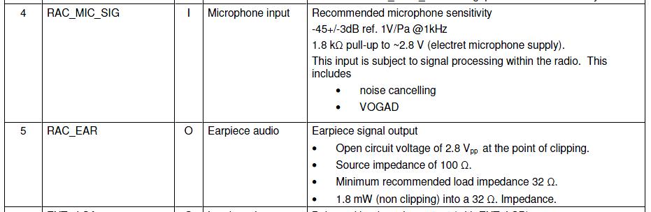

    es gibt auch direkt für den Zubehöranschluss (RAC) des STP "Earhanger". In der Audio Interface-Spec STP ist hier nichts vernünftiges zu finden (siehe Anlagen). Ich könnte miir aber durchaus vorstellen, dass die Audio am Klinkenausgang am RSM weniger "Audio-Power" hat, als wenn zu einen Earhanger direkt am RAC anschliesst. Das ist aber nur eine Vermutung. Würde mir einen bestellen (nicht im Amazon, sondern eher beim Hersteller, oder einem Zubehörlieferanten, der die Schnittstelle kennt (z.B. Imtradex aus Dreieich bei Frankfurt). Deinen Punkt 2. und 1. können die Jungs bei Imtrades sicher beantworten. Im Amazon-Shop/Hotline wird das etwas schwierig werden ;-).

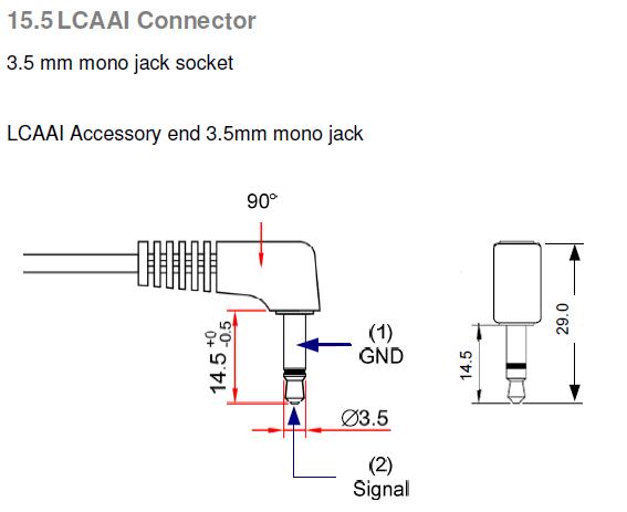

    Zu Punkt 5.): evtl. hilft der Anhang ?
    TG
