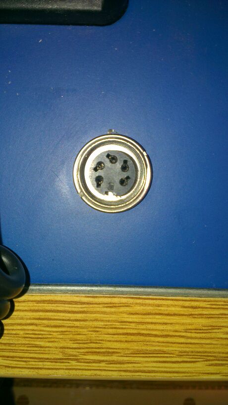

    kann mir jemand sagen was das für ein Stecker ist auf dem Bild?
    Dieser Anschluss ist im ELW2K verbaut für ein Headset und keiner kann mir sagen was das für ein Stecker ist. Wir wollen uns neue/eigene Headsets dafür kaufen.
    Ich danke euch für die Hilfe

    Sieht aus, als wäre die Buchse passend für einen schraubbaren DIN-Stecker 5polig 240°

    probiere mal http://lmgtfy.com/?q=kv+50%2F6

    Das Bild zeigt eine Buchse/Kupplung, die passenden Stecker heißen SV50/6

    hat heimlich die Bilder gewechselt ;-).
    Stichwort wird "Lumberg Stecker" sein.
    Irgendwo gab es mal ein Online-Katalog mit der Beschreibung der Stecker/Kupplungen/Buchsen.
    Gradzahl, Anzahl der Pin's, Durchmesser, etc.

    Hier gibts ein Datenblatt zum Download:
    http://www.digchip.com/datasheets/pa...SV50_6-pdf.php
