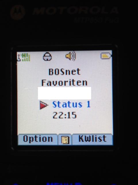

    ich würde die MTM gerne so programmieren, dass der zuletzt gedrückte Status dauerhaft im Display angezeigt wird. Ist dies irgendwie möglich?
    08.11.2013
    104
    Geht via RMS.
Hits:	649
Größe:	27,3 KB

    Zitat Zitat von TetraS6 Beitrag anzeigen
    Geht via RMS.
    Danke für den Hinweis. Handelt es sich da um die Verkaufsfunktion in den Funktionsflags?
    Bzw. wie kann ich das im Codeplug aktivieren?
    04.03.2011
    132
    ich habe mir die passenden Lizenzen auf 2 Geräte gespielt. Wenn ich es richtig verstanden habe, dann muss man für RMS gegenseitig die ISSI eintragen. Das klappt mir 2 Geräten auch soweit. Wie klappt das mit mehreren Geräten?
    Und der Status kommt somit nicht mehr in der Datengruppe an.

    690
    es gibt einen "Statuswert" den die Leitstelle zurücksenden muss, dann signalisieren die Geräte den Status im Display. Wir sind grade dabei das aufzuarbeiten, denn bei einem Großeinsatz mit einem ATS-Dispatcher passierte genau dies automatisch und die Motorolanutzer sahen ihren aktuellen Status auf dem Display. Das war aber im Nachgang bewertet ein kompliziertes Zusammenspiel von Dispatcher und Geräteeinstellungen, das damals in der Annahme es sei Standard nicht weiter dokumentiert wurde :-(
    Zwischenzeitlich gab es auch x Änderungen der Firmware und wir werden es wohl dann mit dem März-Release der neuen Firmware und den parallelen Anpassungen der Leitstelle wieder als "Standard" erhalten (war Ausschreibungskriterium).
    Wenn ich den "Quittungsstatus" wieder weiß geb ich Bescheid.
