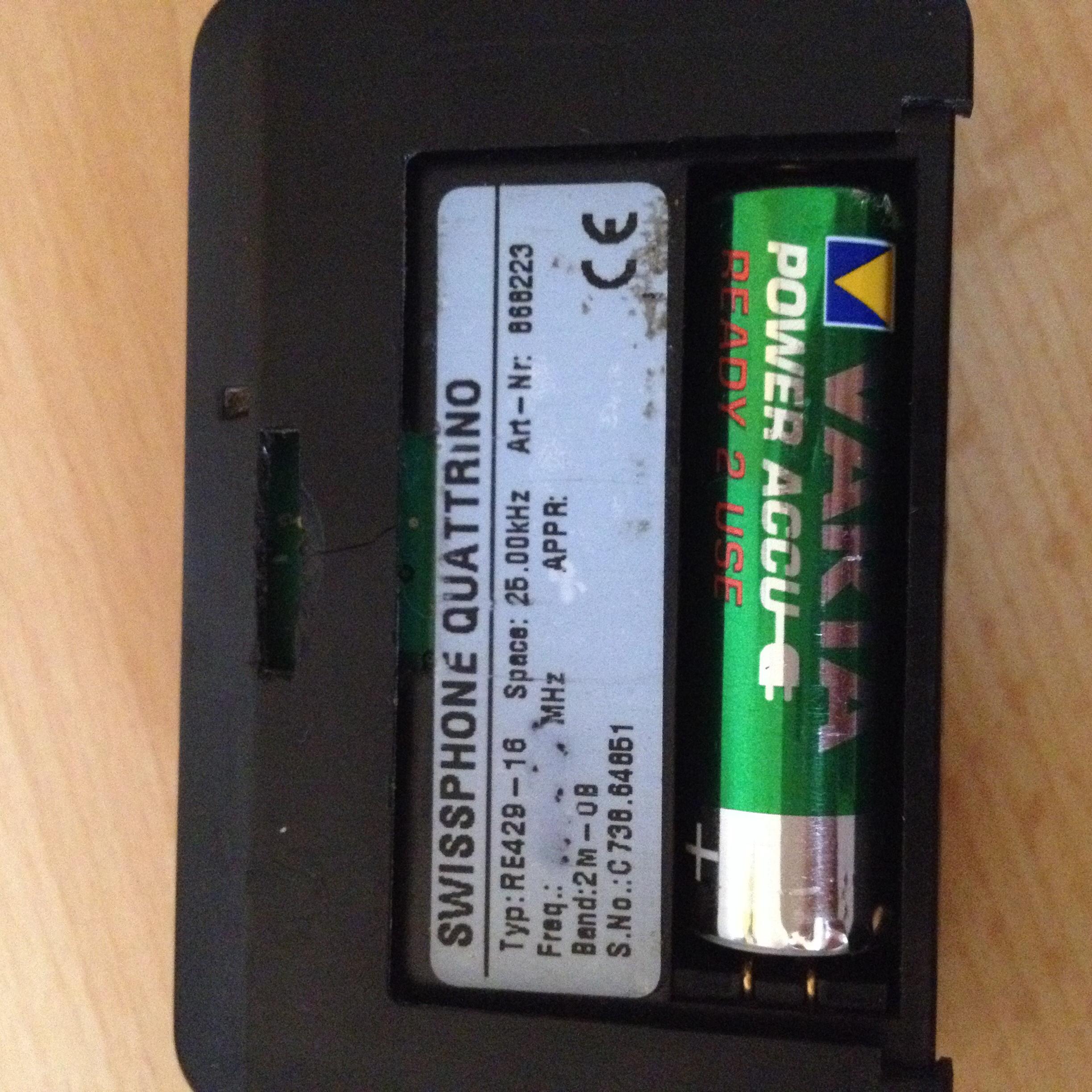

    Was ist das für ein Melder ?
    Hallo vielleicht könnt ihr mir ja sagen auf welche Frequenz der Melder läuft und was es für einer ist ?

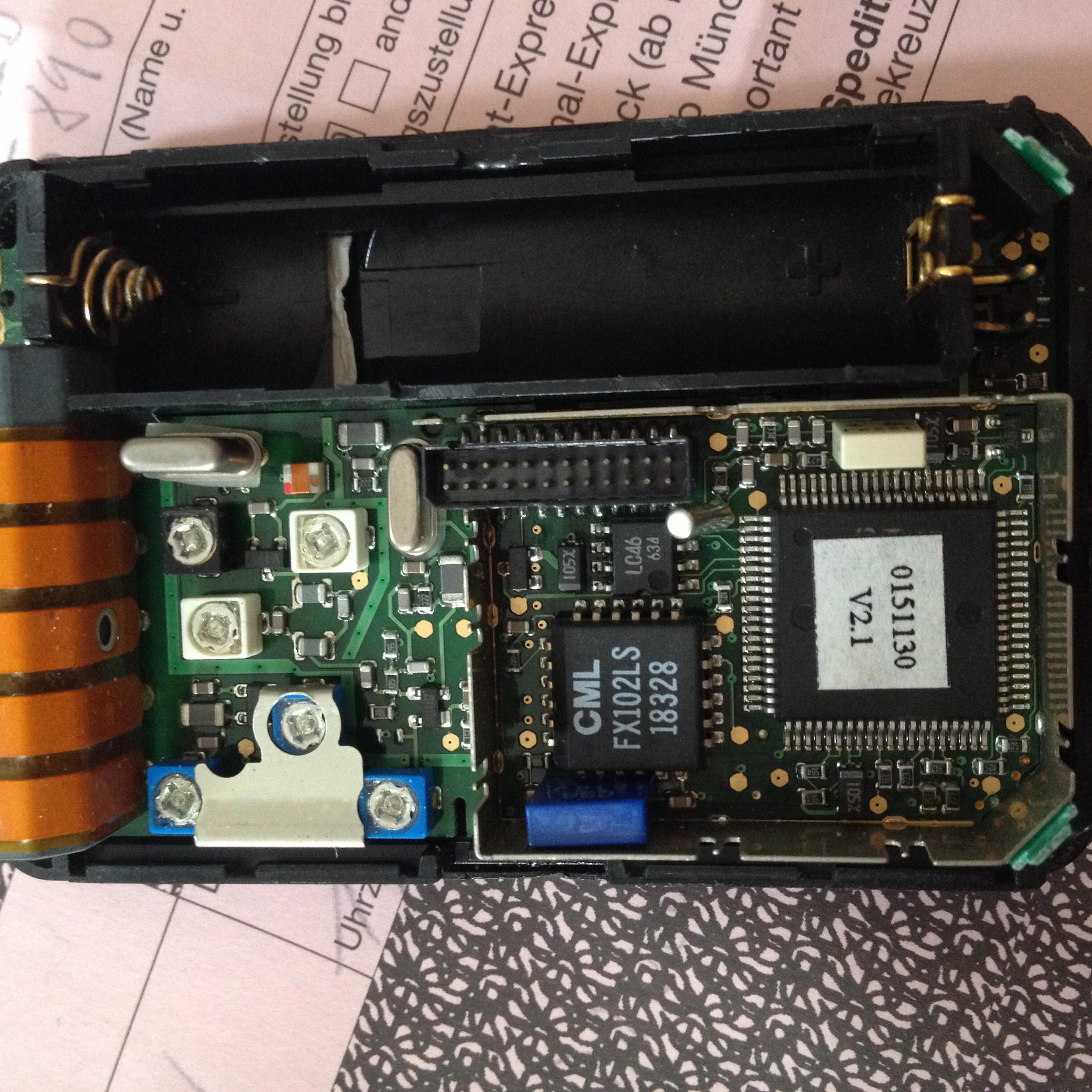

    Bild 2
    Bild 2. von dem Melder

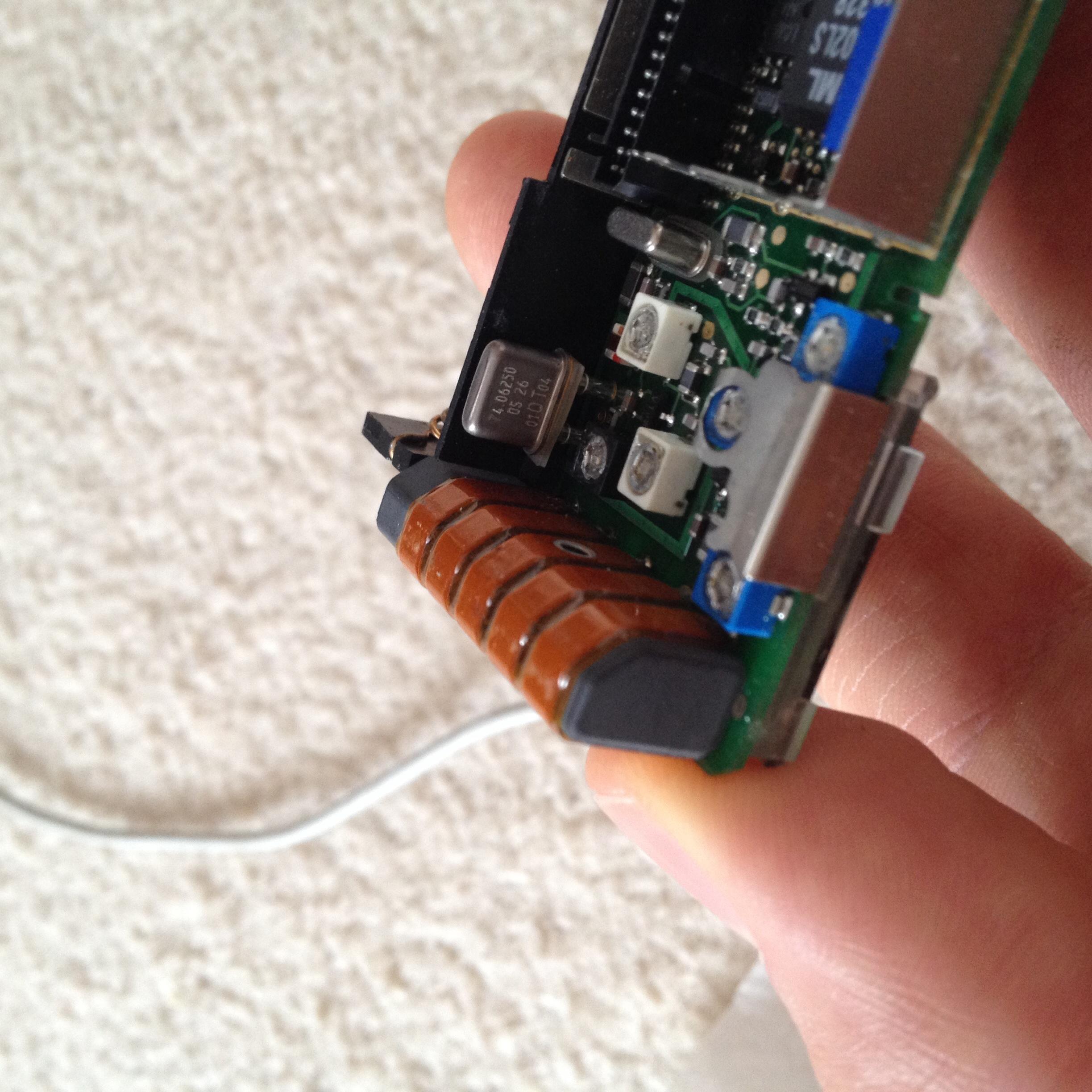

    Bild 3. von dem Melder

    Swissphone RE429 - Quattrino, 2m Band
    (also Pocsag allem anscheinen nach).
    6.356
    Servus,
    laut Typenschild ist es ein Quattrino, das konntest Du aber bereits selber lesen...
    Müsste auf 169,525 MHz laufen, könnte einer aus dem damaligen analogen Netz aus Tirol sein, 2m analog mit ZVEI 5-Ton, also kein POCSAG.

    Hi ja das habe ich selber gelesen mich irritiert nur die Angabe 2mOB und auf dem Quarz steht was von 74.625 ???
    Meinte ob es ein Quattro 96 oder 98 ist.

    Servus,
    die gravierte Frequenz ist die Quartzfrequenz, soweit ich mich jetzt grad erinnere errechnet sich aber die Empfangsfrequenz = 2 * Quartzfrequenz + 21,4 MHz.
    Alex
