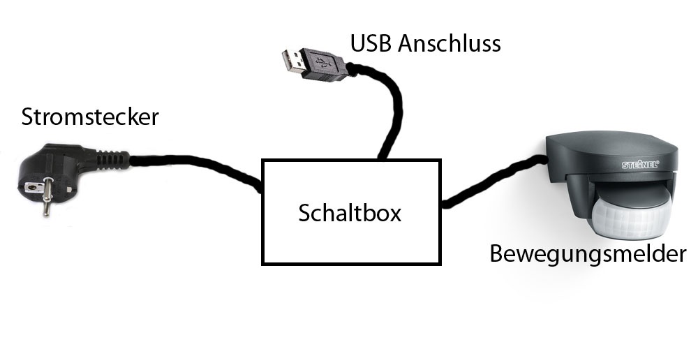

    Also aktuelle lage zu meinem problem mit dem monitor. Grund für die ganzen ausfälle und das ich immer neustarten musste um ein bild zu bekommen war die grafikkarte. Der lüfter ist ausgefallen und dann durch die starke hitze rausgeschmort. Und sobald die grafikkarte zu heiss wurde stieg sie aus. Haute neue karte rein und dauertest. Alles funktioniert jetzt perfekt und meine "USB-Maus-Bewegungsmelder-Technik" funktioniert einwandfrei. Die maus kann sich auch nicht verschieben da ich den optischen teil weggetrennt habe und die maus mit der ich arbeite abstecke wenn ich den pc verlasse. Also alles top:)
