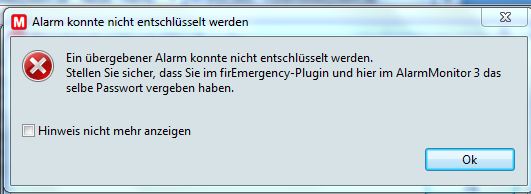

    Falls ich dann es testen möchte, bekomme ich bei AlarmMonitor immer die Fehlermeldung das AlarmMonitor den Alarm nicht entschlüsseln kann.
    Anbei mal ein Screenshot von der Fehlermeldung.

    AM geht nur mit FE und aktiviertem Plugin.
    Wir haben die Möglichkeit Testlizenzen für 1-2Monate zu erstellen.
    Dazu bitte den Weg über unsere E-Mail Adresse gehen, kontakt(at)alamos-ug.de
