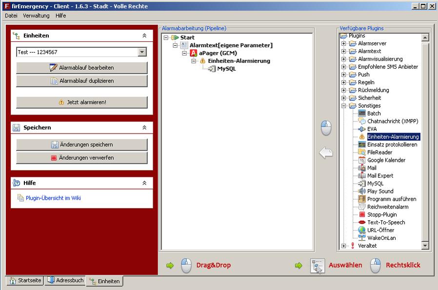

    Habe gerade das Update auf 1.6.3 durchgeführt und wollte das Plugin "Einheiten-Alarmieren" nutzen.
    Beim Testen kommt dann aber leider eine Fehlermeldung:
    Code:
    aPager (GCM) --- Der Schlüssel Feedback_overview ist im Alarm bereits enthalten und darf nicht überschrieben werden
    Nun, das ist blöd. Offenbar darf die zweite Alarmierte Einheit keine Rückmeldefunktion haben? Aber eigentlich sollte doch eine eigene Rückmeldeübersicht kreiert werden.
    Oder mache ich da irgendwas falsch?
    An welcher Stelle des Alarmablaufes hast du denn Das Plugin gesetzt? Mach doch davon mal einen Screenshot
    Gesendet von meinem One S mit Tapatalk
    14.08.2013
    122
    Diese Einheit benutze ich rein zum Testen neuer Funktionen oder halt zum rumprobieren.
    Vielleicht noch interessant, das Häckchen "Daten kopieren" ist gesetzt, damit müssten ja der Alarmtext an die weitere Einheit übergeben werden?
    Warum eigentlich dieser Warnhinweis? Hat mich zuerst etwas verunsichert...
Hits:	293
Größe:	76,0 KB
    Mach das Plugin mal parallel zum aPager Plugin. Dann müsste der Fehler weg sein.
    Der Warnhinweis ist deswegen da, weil die Gefahr bestehen würde, eine Endlosrekursion zu erzeugen, wenn man im Alarmablauf die eigene Einheit alarmieren würde. Macht keinen Sinn, könnte man aber machen.
    14.08.2013
    122
    Das war es, Fehler beseitigt!
