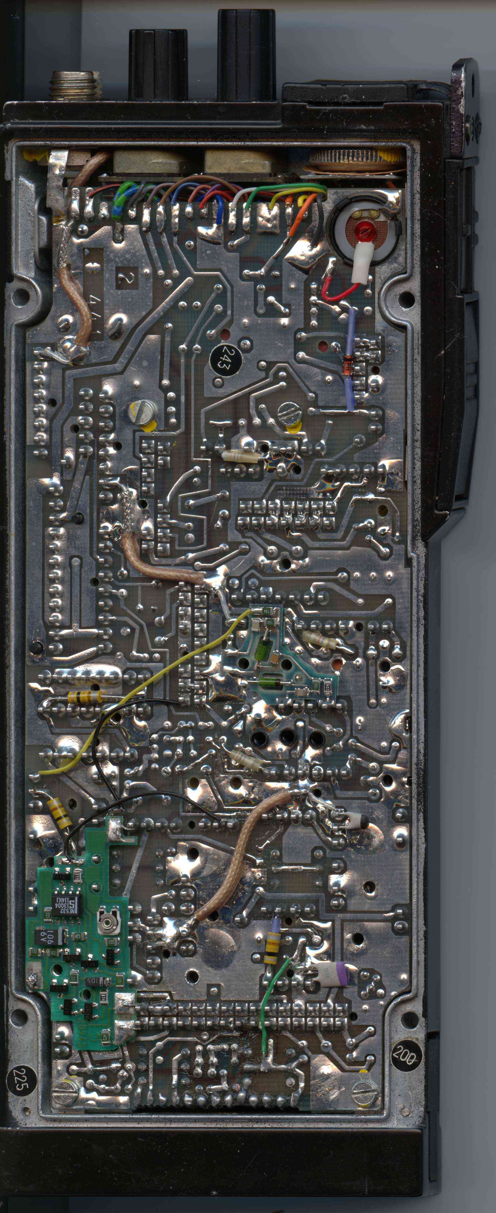

    Wenn es um ein Fug10(R) wie Retro ginge, jawoll...da hättest du freilich recht.
    Darum geht es hier aber nicht...die Fug10a ohne (R) sind etwa 20-30 Jahre älter als (R)-Geräte.
    Wenn du nur Retro-Geräte kennst, schau dir mal die angehängten Bilder an.
    Da ist nix mehr "simpel instandzusetzen".
    Es mangelt nicht nur an den nicht mehr erhältlichen Modulen.
    Selbst wenn man solche noch hätte, wäre das KO-Kriterium dann erreicht, wenn die Hauptplatine schon großflächig von ausgelaufenen Elektrolyt angefressen ist.
