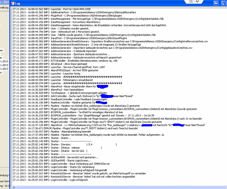

    Guten Tag zusammen
    ich habe mir aPager aufs Handy geladen (Android 4.1.2) und versuche seit 3 Tagen das mit dem alamieren geht aber nicht. Es kommt diese Fehlermeldung:

    was kann ich dagegen tun? Ich bin ratlos, ich habe es mit verschiedenen Alarmtexten versucht nichts geht auch keine email alamierung habe es so eingerichtet wie es in wiki steht und das Mail plugin so eingestellt. Jetzt habe ich nur das aPager plugin am laufen.
    Bitte um Tipp's
    Danke schon mal

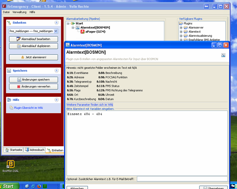

    Als erstes wäre ein Log im Debug mode ganz hilfreich, dann noch Bilder von deinen Einstellungen.
    An deinem gepostet Log kann man so nicht viel erkennen...
    Vor dem APager Plugin einen Alarmtext stehen?

    Ja einen Alarmtext habe ich hier stehen danach das aPager plugin, wie komme ich in den Debugmode rein.
    im anhang die Bilder
    gruß Doni

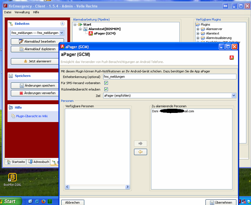

    feodor Gast
    SMS Häkchen bitte entfernen
    20.05.2008
    44
    geht auch nicht selbe fehler wieder. Bei den Einstellungen im Reiter Logging habe ich bei error.log diesen Fehler: File'error.log'does not exist

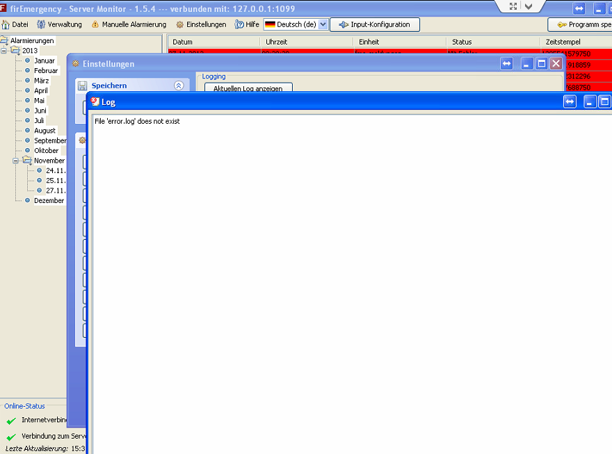

    Selbst mit SMS Alamierung geht es nicht habe aPager entfernt siehe Bild.

    Hast du Internet Probleme? FE bekommt wohl keine oder eine schlechte Verbindung ins Netz. Der Verbindungsaufbau dauert zu Lange. Nach 1 Minute bricht dann das Plugin sicherheitshalber ab.
    Eventuell ist auch eine Firewall schuld.

    30.11.2013 - 11:28:28.843 DEBUG AlarmFMS32Input - Eingehende Alarmierung akzeptiert.
    30.11.2013 - 11:28:29.062 DEBUG AlarmFMS32Input$AlarmSocketThread - AlarmSocketThread gestartet
    30.11.2013 - 11:28:29.109 DEBUG AlarmFMS32Input$AlarmSocketThread - Line: <event>
    30.11.2013 - 11:28:29.453 DEBUG AlarmFMS32Input$AlarmSocketThread - Line: <name>fms_meldungen</name>
    30.11.2013 - 11:28:29.500 DEBUG AlarmFMS32Input$AlarmSocketThread - Line: <address>00001</address>
    30.11.2013 - 11:28:29.671 DEBUG AlarmFMS32Input$AlarmSocketThread - Line: <type>5</type>
    30.11.2013 - 11:28:29.718 DEBUG AlarmFMS32Input$AlarmSocketThread - Line: <timestamp>1385807308782</timestamp>
    30.11.2013 - 11:28:29.765 DEBUG AlarmFMS32Input$AlarmSocketThread - Line: <flags>0</flags>
    30.11.2013 - 11:28:29.812 DEBUG AlarmFMS32Input$AlarmSocketThread - Line: <location>Test alamierung </location>
    30.11.2013 - 11:28:29.968 DEBUG AlarmFMS32Input$AlarmSocketThread - Line: <user>fms_meldungen</user>
    30.11.2013 - 11:28:30.125 DEBUG AlarmFMS32Input$AlarmSocketThread - Line: </event>
    30.11.2013 - 11:28:30.187 DEBUG AlarmFMS32Input$AlarmSocketThread - Alarm für fms_meldungen wird gesendet
    30.11.2013 - 11:28:30.359 DEBUG AlarmPool - ### Neuer Eingegangener Alarm ###
    30.11.2013 - 11:28:30.375 DEBUG AlarmPool - # Key: "address" with Value: "00001"
    30.11.2013 - 11:28:30.546 DEBUG AlarmPool - # Key: "flags" with Value: "0"
    30.11.2013 - 11:28:30.578 DEBUG AlarmPool - # Key: "location" with Value: "Test alamierung "
    30.11.2013 - 11:28:30.734 DEBUG AlarmPool - # Key: "user" with Value: "fms_meldungen"
    30.11.2013 - 11:28:30.906 DEBUG AlarmPool - # Key: "name" with Value: "fms_meldungen"
    30.11.2013 - 11:28:31.078 DEBUG AlarmPool - # Key: "type" with Value: "5"
    30.11.2013 - 11:28:31.093 DEBUG AlarmPool - # Key: "timestamp" with Value: "1385807310187"
    30.11.2013 - 11:28:31.343 INFO AlarmPool - Neuer eingehender Alarm für "00001"
    30.11.2013 - 11:28:31.359 INFO AlarmPool - Kein Sammelalarm
    30.11.2013 - 11:28:31.390 DEBUG AlarmPool - Alarm hinzugefügt und Controller aufgeweckt
    30.11.2013 - 11:28:31.625 DEBUG PipelineController - Code der alarmiert werden soll: fms_meldungen
    30.11.2013 - 11:28:31.625 DEBUG AlarmFMS32Input$AlarmSocketThread - Eingehende Alarmierung weitergereicht
    30.11.2013 - 11:28:32.000 DEBUG TextReplacer - Ersetzungen werden geladen...
    30.11.2013 - 11:28:32.046 INFO TextReplacer - 1 globale Ersetzungsregeln geladen
    30.11.2013 - 11:28:32.281 DEBUG AAOController - Suche nach Alarmstichwort im Feld <message>...
    30.11.2013 - 11:28:32.328 INFO AAOController - Suche nach Stichwort in ""
    30.11.2013 - 11:28:32.359 DEBUG AAOController - Alarmstichwort-Suche abgeschlossen
    30.11.2013 - 11:28:32.593 DEBUG AddressGenerator - Adresserkennung ist nicht aktiviert und wird übersprungen
    30.11.2013 - 11:28:32.640 INFO FeedbackController - Lade Feedback-Zuweisungen...
    30.11.2013 - 11:28:32.890 DEBUG PipelineController - Alarm-ID wird für diesen Alarm nicht erstellt
    30.11.2013 - 11:28:33.125 INFO PipelineController - Pipeline gestartet für 00001
    30.11.2013 - 11:28:33.375 INFO Pipeline - Pipeline von Einheit (fms_meldungen) wurde mit AlarmData () gestartet
    30.11.2013 - 11:28:33.421 INFO PluginController - PluginController mit Plugin bosmon_customAlarm.BOSMON_customAlarm (Admin0) mit AlarmData ()wurde gestartet
    30.11.2013 - 11:28:33.468 INFO BOSMON_customAlarm - Textfeld für einzeiligen Alarmtext ist leer
    30.11.2013 - 11:28:33.515 INFO BOSMON_customAlarm - Key "pluginMessage" gesetzt auf: Einsatz -- 30.11.2013 -- 11:28:30
    30.11.2013 - 11:28:33.765 INFO PluginController - PluginController mit Plugin bosmon_customAlarm.BOSMON_customAlarm (Admin0) mit AlarmData () nach 297 ms beendet
    30.11.2013 - 11:28:33.859 DEBUG Pipeline - Plugin : Beendet, starte 2 Kinder!
    30.11.2013 - 11:28:34.062 INFO PluginController - PluginController mit Plugin sms77.SMS77 (Admin1) mit AlarmData ()wurde gestartet
    30.11.2013 - 11:28:34.062 INFO PluginController - PluginController mit Plugin apager.Apager (Admin2) mit AlarmData ()wurde gestartet
    30.11.2013 - 11:28:34.109 DEBUG PluginController - Das GUIElement person-mobilephone benötigt mobil-Information der Person
    30.11.2013 - 11:28:34.359 DEBUG SMS77 - SMS77 gestartet
    30.11.2013 - 11:28:34.406 DEBUG PluginController - Das GUIElement gmail benötigt gmail-Information der Person
    30.11.2013 - 11:28:34.421 DEBUG SMS77 - Handy Liste enthält 1 Einträge
    30.11.2013 - 11:28:34.781 DEBUG Apager - Alarm: Einsatz -- 30.11.2013 -- 11:28:30
    30.11.2013 - 11:28:34.796 DEBUG SMS77 - URL: https://gateway.sms77.de/?u=benutzer...cplus&status=1
    30.11.2013 - 11:28:34.843 INFO Apager - Versende Nachricht an aPager
    30.11.2013 - 11:28:34.968 DEBUG AlarmFMS32Input - Eingehende Alarmierung akzeptiert.
    30.11.2013 - 11:28:35.218 DEBUG AlarmFMS32Input$AlarmSocketThread - AlarmSocketThread gestartet
    30.11.2013 - 11:28:35.250 DEBUG SendMessage - JSON: {"g":"fms_meldungen","t":"1385807310187","e":"feue rfigthert@gmail.com","m":"Einsatz+--++30.11.2013+--+11%3A28%3A30+","fo":"0"}
    30.11.2013 - 11:28:35.593 DEBUG AlarmFMS32Input$AlarmSocketThread - Line: CONNECT gateway.sms77.de:443 HTTP/1.1
    30.11.2013 - 11:28:35.703 INFO SendMessage - Größe der Nachricht: 206
    30.11.2013 - 11:28:35.734 DEBUG AlarmFMS32Input - Eingehende Alarmierung akzeptiert.
    30.11.2013 - 11:28:35.796 DEBUG AlarmFMS32Input$AlarmSocketThread - Line: User-Agent: Java/1.7.0_45
    30.11.2013 - 11:28:36.078 DEBUG AlarmFMS32Input$AlarmSocketThread - AlarmSocketThread gestartet
    30.11.2013 - 11:28:36.140 DEBUG AlarmFMS32Input$AlarmSocketThread - Line: Host: gateway.sms77.de
    30.11.2013 - 11:28:36.203 DEBUG AlarmFMS32Input$AlarmSocketThread - Line: CONNECT apager-firemergency-2.appspot.com:443 HTTP/1.1
    30.11.2013 - 11:28:36.265 DEBUG AlarmFMS32Input$AlarmSocketThread - Line: Accept: text/html, image/gif, image/jpeg, *; q=.2, */*; q=.2
    30.11.2013 - 11:28:36.468 DEBUG AlarmFMS32Input$AlarmSocketThread - Line: User-Agent: Java/1.7.0_45
    30.11.2013 - 11:28:36.531 DEBUG AlarmFMS32Input$AlarmSocketThread - Line: Proxy-Connection: keep-alive
    30.11.2013 - 11:28:36.718 DEBUG AlarmFMS32Input$AlarmSocketThread - Line: Host: apager-firemergency-2.appspot.com
    30.11.2013 - 11:28:36.781 DEBUG AlarmFMS32Input$AlarmSocketThread - Line:
    30.11.2013 - 11:28:36.843 DEBUG AlarmFMS32Input$AlarmSocketThread - Line: Accept: text/html, image/gif, image/jpeg, *; q=.2, */*; q=.2
    30.11.2013 - 11:28:37.062 DEBUG AlarmFMS32Input$AlarmSocketThread - Line: Proxy-Connection: keep-alive
    30.11.2013 - 11:28:37.125 DEBUG AlarmFMS32Input$AlarmSocketThread - Line:
    30.11.2013 - 11:29:34.218 ERROR Pipeline - PluginController sms77.SMS77 (Admin1) wird nach TimeOut beendet
    30.11.2013 - 11:29:34.359 DEBUG Pipeline - Plugin : Beendet, starte 0 Kinder!
    30.11.2013 - 11:29:34.468 ERROR Pipeline - PluginController apager.Apager (Admin2) wird nach TimeOut beendet
    30.11.2013 - 11:29:34.640 DEBUG Pipeline - Plugin : Beendet, starte 0 Kinder!
    30.11.2013 - 11:29:34.640 DEBUG Pipeline - Erstelle AlarmHistory
    30.11.2013 - 11:29:34.640 DEBUG Pipeline - AlarmHistory erfolgreich erstellt. Füge hinzu
    30.11.2013 - 11:29:35.265 DEBUG DataManagement - Hinzufügen von AlarmHistory für Admin
    30.11.2013 - 11:29:35.703 DEBUG DataManagement - Synchronize Start
    30.11.2013 - 11:29:35.921 DEBUG DataManagement - Synchronize Started
    30.11.2013 - 11:29:36.140 DEBUG DataManagement - Datum der AlarmHistorySat Nov 30 00:00:00 CET 2013
    30.11.2013 - 11:29:36.562 DEBUG DataManagement - Kein File für dieses Datum vorhanden
    30.11.2013 - 11:29:37.000 DEBUG DataManagement - Keine AlarmHistory für diesen User. Neu erstllen
    30.11.2013 - 11:29:37.734 DEBUG DataManagement - History-Count 0
    30.11.2013 - 11:29:37.953 DEBUG DataManagement - AlarmHistory-File erstellen
    30.11.2013 - 11:29:38.171 DEBUG DataManagement - Daten in Datei schreibenC:\Programme\Alamos UG\firEmergency\Config\AlarmHistory\History_of_11_ 30_13.fdb
    30.11.2013 - 11:29:38.609 DEBUG DataManagement - History erolgreich geschrieben. Backup-Datei löschen
    30.11.2013 - 11:29:39.250 DEBUG DataManagement - Synchronize End
    30.11.2013 - 11:29:39.468 DEBUG DataManagement - Synchronize Ended
    30.11.2013 - 11:29:39.687 DEBUG RemoteGUIServer - Tag zum Speichern: 30.11.2013
    30.11.2013 - 11:29:39.906 DEBUG RemoteGUIServer - Speichere Tages-Liste...
    30.11.2013 - 11:29:40.125 DEBUG DataManagement - Gewünschte Datei listOfDays.txt
    30.11.2013 - 11:29:40.562 DEBUG DataManagement - Speichere Datei: C:\Programme\Alamos UG\firEmergency\Config\listOfDays.txt
    30.11.2013 - 11:29:41.296 DEBUG Launcher - 0 Oberflächen wurden über neue Alarmierungen informiert
    30.11.2013 - 11:29:41.718 INFO Pipeline - Alarmabarbeitung beendet
    30.11.2013 - 11:29:41.937 INFO Pipeline - Pipeline von Einheit (fms_meldungen) wurde nach 68516 ms beendet. Fehler aufgetreten: Ja
    30.11.2013 - 11:29:42.078 DEBUG PipelineController - Server legt sich schlafen!
    vieleicht hilft es was. Ich hoffe es. :-)

    Habe denn Alarmtext auch schon getauscht - nichts.
