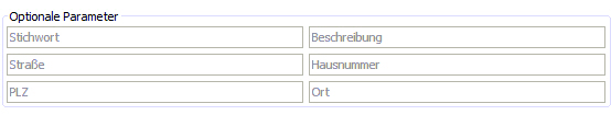

    mit einem Auswerteprogramm erhalte ich alle Informationen eines Alarms. Diese Infos übergebe ich via TCP/IP über FMS32 an fe. Das klappt auch problemlos, allerdings macht mir die Adresse noch Probleme. Diese liegt mir vollständig vor.
    Wie kann ich sie aus meinem Programm heraus am besten an fe übergeben, damit sie u.a. in aPager als Maps-Link zur Verfügung steht.
    Oder anders gefragt: Kann ich auf die Parameter aus dem Screenshot direkt zugreifen?
    (Stichwort: Übergabe via XML)
    Danke!

    Um das nochmal zu konkretisieren. Mir liegen alle erforderlichen Daten vor und ich könnte eine XML Datei in diesem Format übergeben:
    Code:
    <event>
    	<address>1234567</address>
    	<subject>Achtung Alarm: </subject>
    	<keyword>FeuMi</keyword>
    	<keyword_description>Feuer mittel</keyword_description>
    	<street>Musterstasse</street>
    	<house>1</house>
    	<city>Musterstadt</city>
    	<postalCode>12345</postalCode>
    	<message>Feueralarm per XML</message>
    </event>
    Ich habe mich dabei die zur Verfügung stehenden Parameter gehalten: Wiki
    Leider kommt nur die messagefür die alarmierte Einheit aus address an.
    Das ist so schon mal genau so richtig.
    Du schickst direkt via TCP an das Alarm Input Plug-in?
    Kommen die Parameter wirklich nicht an? Du siehst das im Log im debug Level was alles ankommt.

    Wie man sieht kommen die Parameter schon an. In aPager steht aber zB trotzdem kein Kartenlink zur Verfügung.
    Mache ich irgendwo einen Denkfehler?
