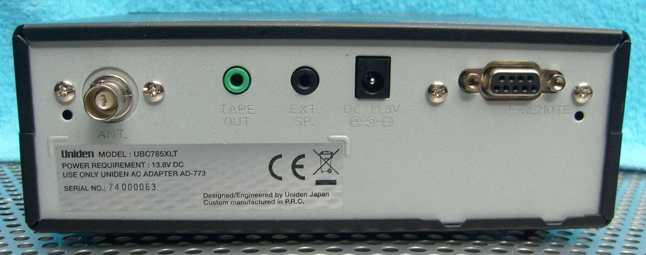

    Hallo, welcher Ausgang am UBC 785 XLT eignet sich zum Auswerten (FMS,ZVEI) besser?
    Externer Lautsprecher Ausgang
    oder
    Tape Out Ausgang
    (siehe Bild im Anhang)

    der LSP Ausgang wird über den frontseitigen Lautstärkeschalter beeinflusst, der Tape Out hat einen festen Pegel. Damit aus dem Tape Out was rauskommt muss dies pro Kanal programmiert werden.

    Ok dann macht es wohl Sinn den Tape Out zu benutzen !
    Wie sieht es mit den Pegeln aus ? Denke mal der LSP Ausgang wird nen Verstärker Haben (=Signal zu groß ~ defekt soundkarte)
    Ist der Ausgang Tape out dann von der Lautstärke her pro Kanal programmierbar oder besteht nur die Möglichkeit "ein/aus" ?

    Der LSP Ausgang macht eigentlich nix kaputt. Tape Out ist nur ein/aus.
