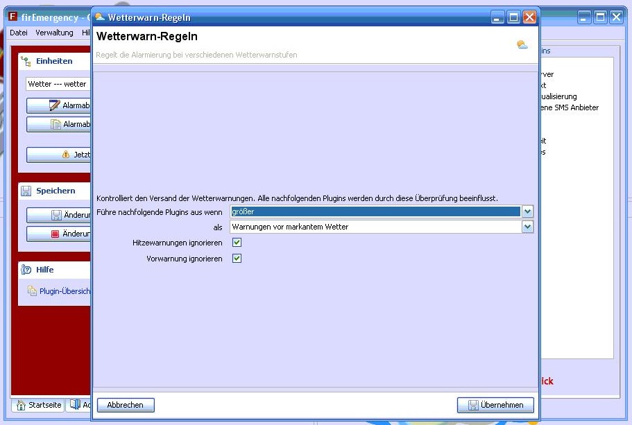

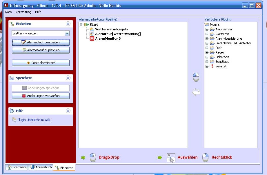

    Screenshots habe ich beigefügt.
    Wie du siehst ist eingestellt das gewarnt werden soll, wenn größer als markantes Wetter. Sprich das nächsthöhere wäre dann Unwetterwarnung.Die Pushübertragung habe ich deaktiviert um die Kameraden nicht zu nerven.
    Jedoch kannst du im Screen 3 sehen das heute wieder 2x eine Meldung generiert wurde. Im Text wird lediglich vor markanten Wetter sowie Windböen gewarnt. Aber das wollen wir ja nicht, sondern nur quasi Unwetterwarnstufe rot und violet vom DWD. Sprich offizielle Unwetterwarnung oder Warnung vor Extremen Unwetter.

    Tja, das Problem ist ganz einfach:
    Alle deine Plugins werden aktuell parallel ausgeführt! Das heißt es ist egal was das Regel Plugin beschließt, die Push-Meldungen werden gleichzeitig mit dem Regel-Plugin ausgeführt.
    Sie hängen also nicht voneinander ab.
    Lies dir das mal dazu durch:
    http://www.alamos-ug.de/mediawiki/in...lauf_verstehen
    So muss es nämlich aussehen:
    - Start
    -- Wetterwarn-Regeln
    --- AlarmMonitor 3
    --- Alarmtext [Wetterwarnung]
    ---- aPager

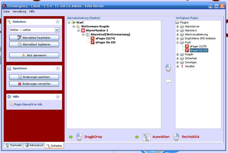

    Du meinst so wie im aktuellen Screen ?
Hits:	157
Größe:	137,6 KB
    Fast:
    Momentan wartest du, dass die Wetterwarnung an den AM3 geschickt wird. Erst anschließend verschickst du Push-Nachrichten (Alarmtext-Plugin ist NACH dem AM3 Plugin geschalten).
    Du kannst also das Alarmtext-Plugin "eine Ebene höher ziehen". Sprich: Das Alarmtext-Plugin kann parallel zu dem AM3 Plugin ausgeführt werden.
    Das die aPager-Plugins selbst parallel sind, und nach dem Alarmtext-Plugin kommen, ist korrekt so.
