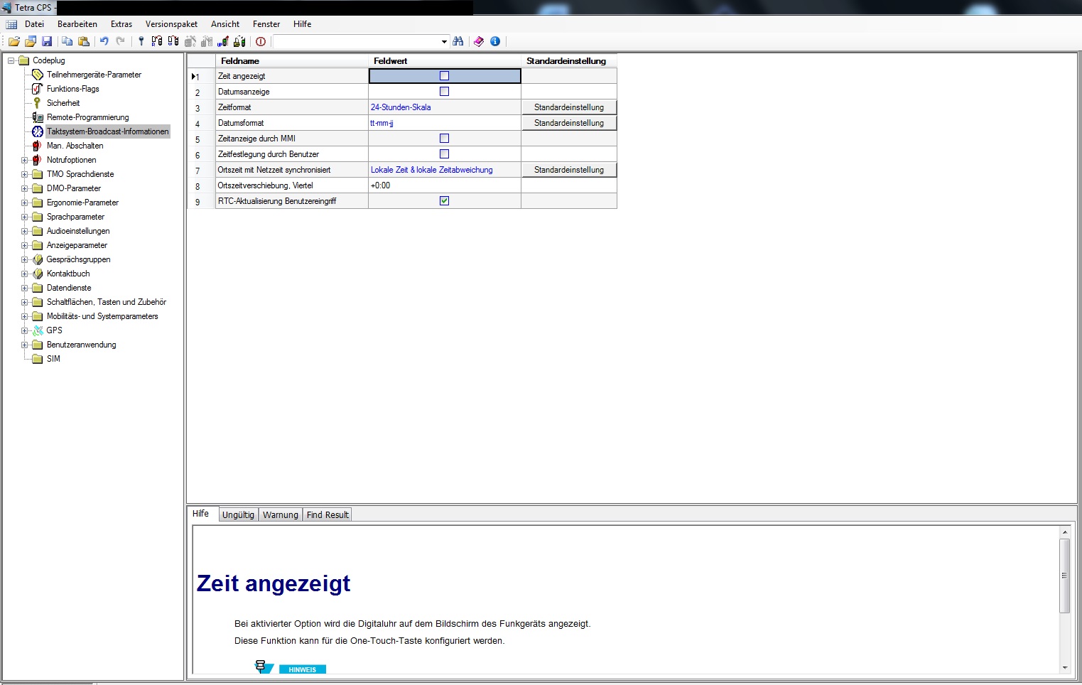

    "Zeitanzeige durch MMI" und "Zeitfestlegung durch Benutzer" unter "Taktsystem-Broadcast-Informationen" sind aktiviert? ;)
    Dort kannst du auch gleich die Haken machen für "Zeit angezeigt" und "Datumsanzeige".
    18.06.2006
    1.728
    Screenshot...

    abschließend will ich hier noch Informieren, das es sich so verhält wie MeisterH hier es beschrieben hat.
    Ich habe es getestet und in CPS Plus "Zeitanzeige durch MMI" und "Zeitfestlegung durch Benutzer" unter "Taktsystem-Broadcast-Informationen" aktiviert um dann anschließend unter "Anzeigeparameter - Menükonfiguration - Einstellungen" die Option "Datum und Uhrzeit" zu aktivieren. Nach dem zurückschreiben aufs Gerät und Grundeinstellen von Datum und Uhrzeit, wird nun im Display Datum und Uhrzeit angezeigt.
