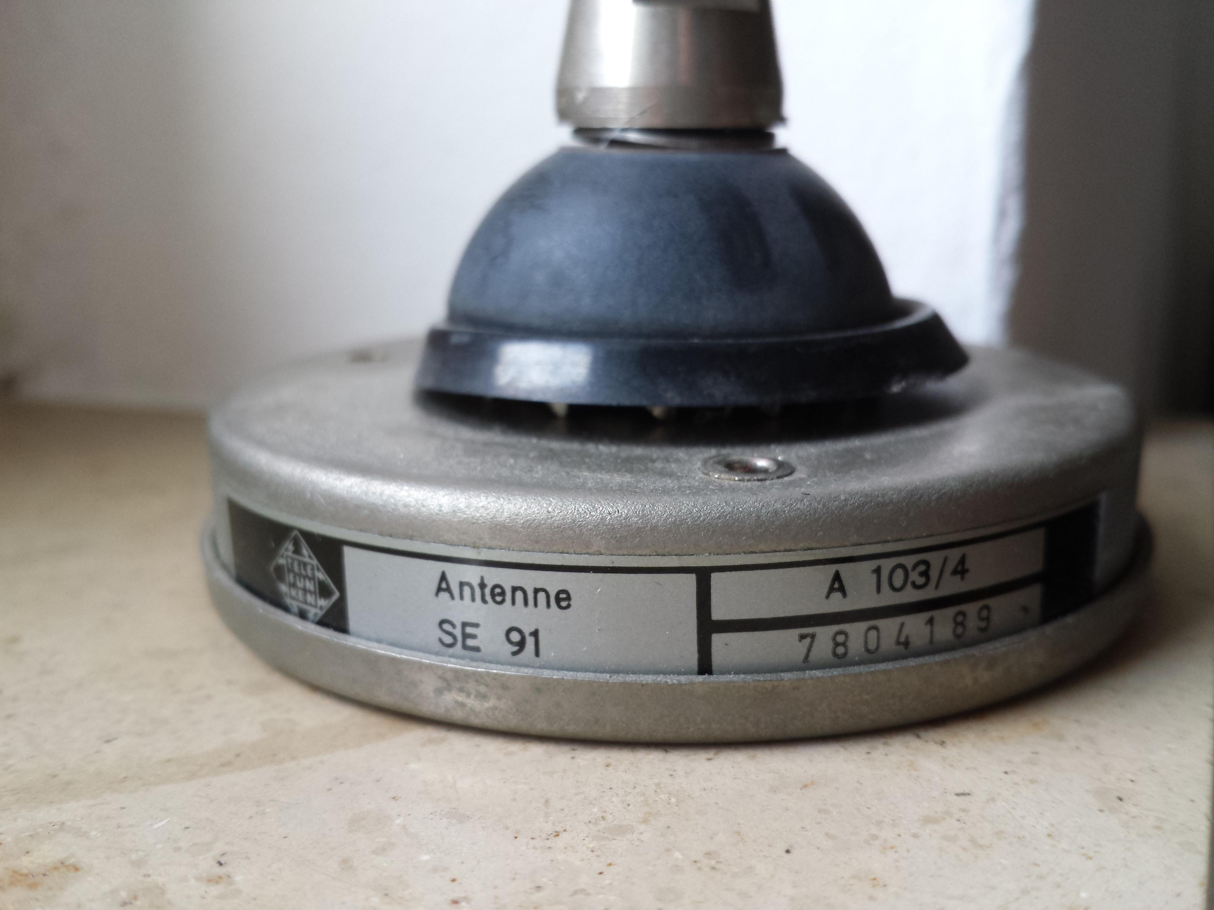

    Guten Abend,
    da unser Antennenkabel vom TLF beschädigt ist, suche ich ein neues.

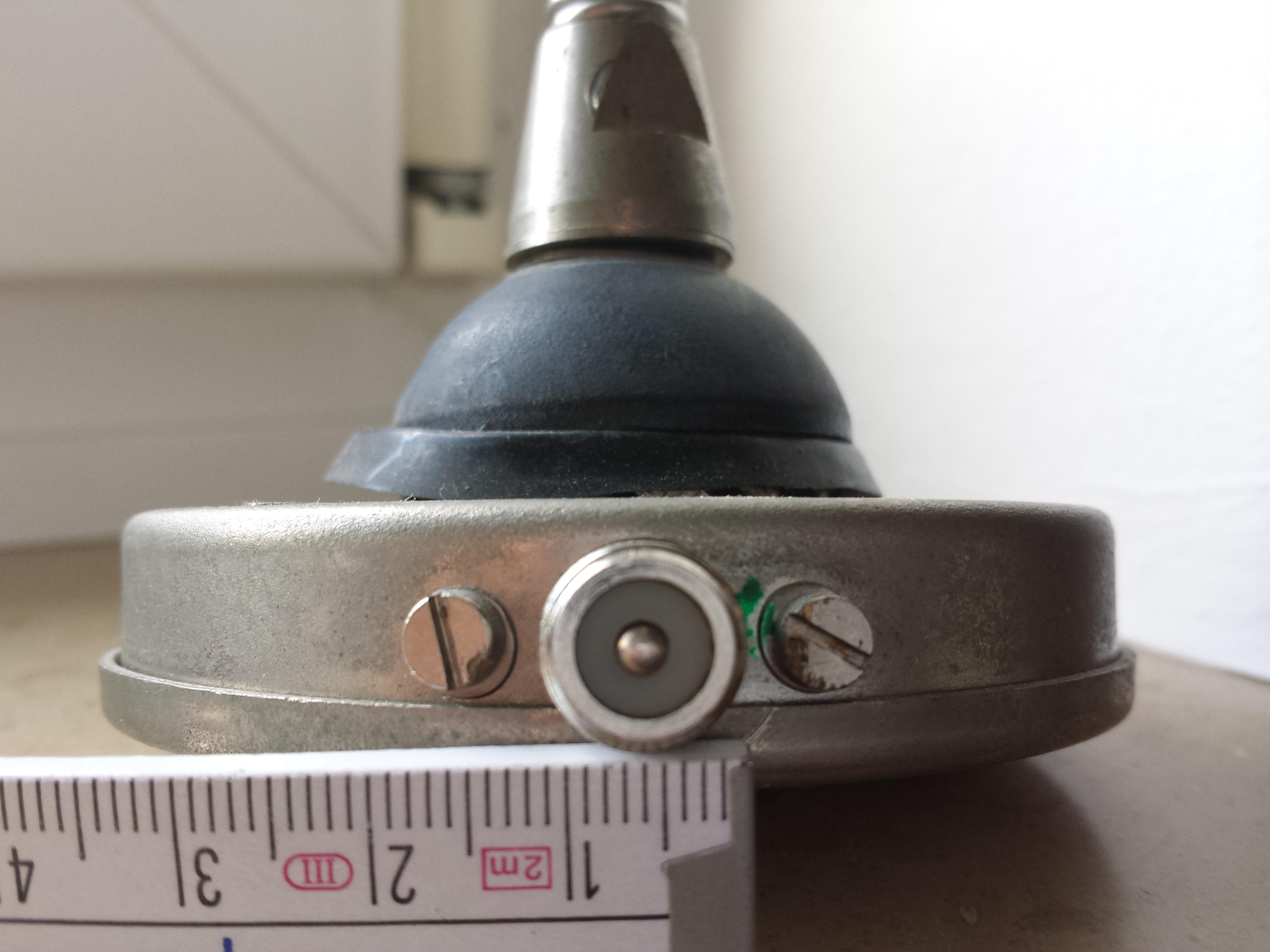

    Wer kann mir die Bezeichnung für das Verbindungskabel von einer TELEFUNKEN KFZ-Dachantenne ''SE 91'' (A 103/4) an ein FuG 8b nennen?
    Ist das auf der Antennenseite ein ''M''-Stecker? (Bilder im Anhang, d= etwa 11mm)
    An das FuG 8b gehört ein UHF (PL, PL-259, Stecker: d=18mm)
    Danke!
    VG alarmgeber
    Mitnichten...M-Stecker sind die, welche an den ganz alten Fug10/11/13 von Bosch und SEL zu finden sind.
    Das sollte ein M11x1 sein.
    Gibt es direkt von Kathrein...:
    Für RG58 Kabel der K62051
    Für RG213 Kabel der K62100
    Und als Minicrimp (FME-) Adapter gibt es noch den K62055.

    Ah, okay. Ein M11x1 Stecker.
    Ich bräuchte das ganze Kabel zwischen Antenne und FuG.
    Aber das gibt´s vermutlich nicht als fertiges Kabel (UHF /PL -Stecker auf M11x1 Antennenanschluss) ?
    Gibt es den M11x1 mit UHF-Anschluss als fertigen Stecker? (..was ich nicht denke)
