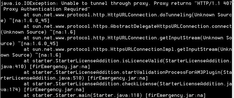

    also diese Batch funktioniert nicht.
    Die Daten des Proxys habe ich wie bei der AM3 Plugin aktivierung eingegeben.
    siehe Bild im Anhang

    so nun ist die Seite im Proxy freigegeben aber ich kann es immernoch nicht starten.
    Es kommt der selbe Fehler.
    Könntet ihr mir hier helfen?
