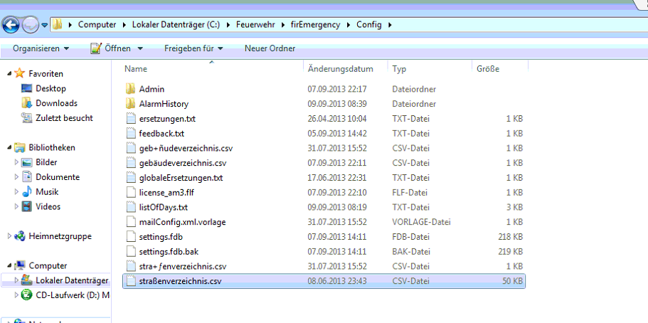

    So,
    ich habe das ganze nochmal was beobachtet.
    Momentane Konfiguration:
    - Windows 7 64bit
    - UAC ausgeschaltet
    - Netzwerk über USB-WLAN-Stick
    - USB-WLAN-Stick wurde nicht auf anderen USB-Ausgang gesteckt... (immer der selbe)
    - AM-Plugin wurde aktiviert
    - license_am3.flf ist da

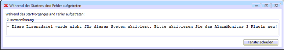

    Nach einem Neustart der Kiste ist die Datei zwar da, aber im AM kommt folgende Fehlermeldung:
    Und im Log vom FE sieht man folgendes:

    Dieses Verhalten tritt bisher nur nach einem Neustart des Rechners auf. Sobald ich die Lizenz eingetragen habe und FE neu starte, ist das Verhalten wie gewünscht, die Lizenz wird behalten.
    Was mache ich falsch?

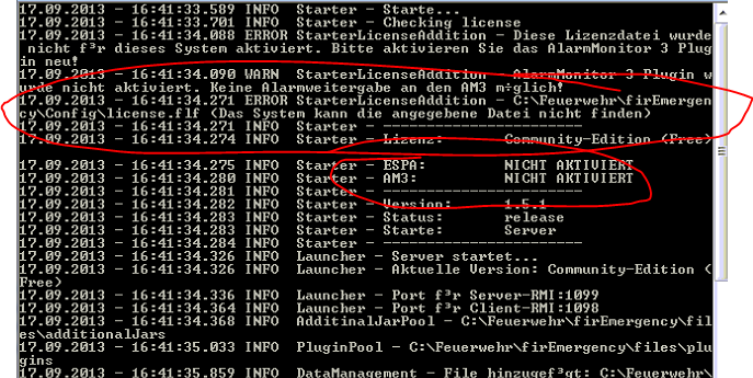

    PS:
    Warum sucht der eine license.flf?
Hits:	306
Größe:	139,5 KB
  14. #29
    feodor Gast
    Weil das die Lizenzdatei für firEmergency ist. Nach der Aktivierung wird sie am angegebenen Pfad erstellt. Startest du möglicherweise eine andere Installation? (hatten wir schon!) Wir löschen die Datei niemals. Wenn Sie von selbst verschwindet muss am System etwas seltsam sein...
    PS oder hast du community + AM3?
  15. #30
    26.05.2013
    230
    Genau das habe ich... Und die AM3 Lizenz geht bei Neustart fliegen!
