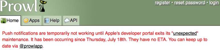

    Siehe auch hier...
    Auf deren Hompage steht es auch schon ein paar Tage

    für die Push-übermittlung ist eine Lizenz bei apple erforderlich. diese ist abgelaufen und der entwickler kommt nicht ins portal um die lizenz zu verlängern. Das Entwicklerportal ist seit Donnerstag letzter Woche nicht erreichbar, seit Samstag kommen keine Pushmitteilungen mehr.
    Quelle ist der twitter-account des entwicklers von prowl: @prowlapp
