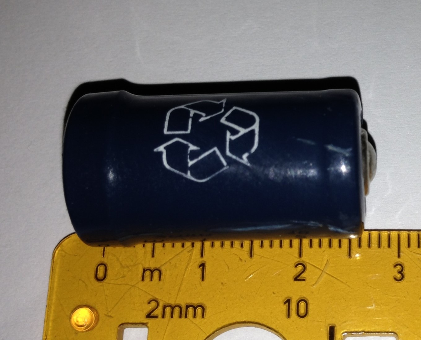

    Kennt jemand noch Anbieter für Akkus für den Telesignal B? Ich hab bei den einschlägigen Seiten gesucht, aber anscheinend hat die keiner mehr.
    Das Format ist wohl 1/2 AA (25mmx14mm), aber das ist anscheinend ein verdammt seltenes Format. Außer einem Anbieter in China, der 17 Euro PRO AKKU haben will, hab ich nix gefunden.
    Auf dem alten Akku stand "VARTA 260RSE". Gibts auch nicht mehr. :-(
    Hat jemand alternative Akkus im Einsatz?
    Wenn nicht muss ich 1/3 AA Akkus nehmen, Passstücke einsetzen und mit der geringeren Kapazität leben. Wäre auch nicht schlimm.
    Gruß Joachim

    kannst du mir mal das mit der Größe erklären?
    ich hab jetzt einen meiner Telesignale aufgeschraubt, aber die sind größer.
    messe da so 28mm.
    Kalina Funktechnik hat wohl sowas nicht mehr. bei ebay hab ich auf die schnelle auch nix gefunden.
    kenn mich da jetzt nicht aus, aber könnte ein Modellbauladen so Akkus haben?
    18.12.2001
    4.989
    Das mit den Größen ist ja immer nur so eine Circa-Angabe. Normale AA Akkus sind ca. 50mmx14mm. Also sind 1/2 AA Akkus rein rechnerisch 25mmx14mm. Da kanns aber Abweichungen geben von ein paar Millimetern. Das gleichen ja die Federkontakte meist problemlos aus.
    Ich hab nochmal gemessen, siehe Foto. Kommt also ungefähr hin.
    Modellbauanbieter hab ich auch schon erfolglos durchsucht.
    Gruß Joachim

    16.04.2006
    793
    Hallo Joachim,
    passt sowas?
    http://www.akkuplus.de/index.php?cat=c2579_1-2-AA.html
    http://de.rs-online.com/web/p/akku-s...essen/0199652/
    Wenn´s nichts ohne Lötfahne gibt, müsste man die halt evt. entfernen.
    Sebbel2
    18.12.2001
    4.989
    Hey Sebbel!
    Danke für den Link! Das sieht gut aus. Hab gleich mal 10 Stück bestellt.
    Gruß Joachim
    Aber bitte nur abschneiden... Denn die Lötfahnen sind Aufgeschweißt ;)
