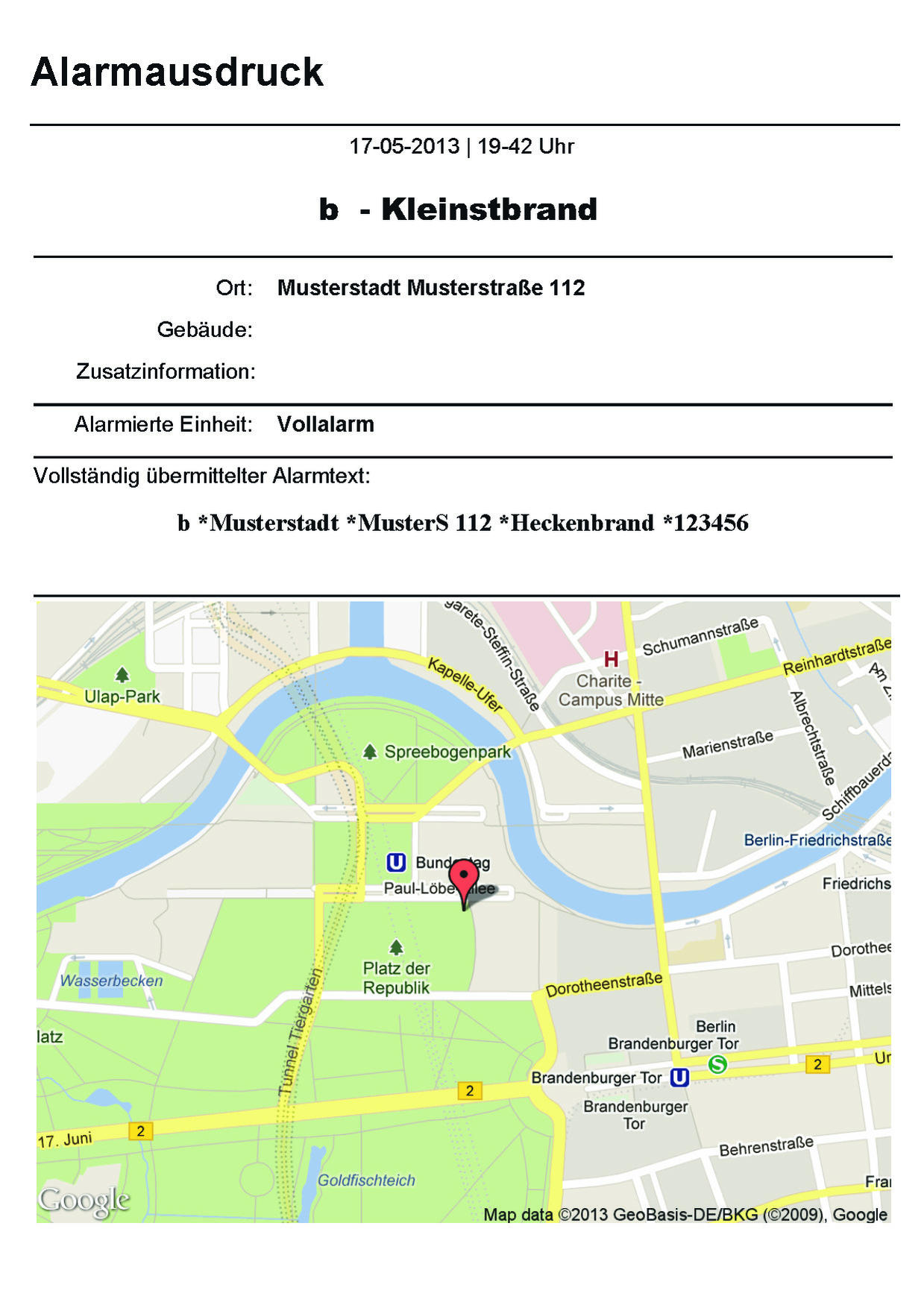

    Hier nun eine kleine Anleitung nur für die Generierung des Bildes
    1) Pipeline konfigurieren wie im Anhang
    2) Batch Datei anpassen, siehe Kommentare innerhalb der .bat Datei
    !!!Etwas Grundwissen in der Bearbeitung von .bat Dateien wird vorausgesetzt!!!

    Hier mit Marker:
    wget -O C:\temp\bild.png http://maps.googleapis.com/maps/api/staticmap?center^=%address%^&zoom^=14^&size^=400x4 00^&sensor^=false^&markers^=icon:http%%3A%%2F%%2Fg oo.gl%%2Fp0p9Y%%7Cshadow:true%%7C%address%
    Falles das Forum ein paar Leerzeichen irgendwo hinsetzt, diese bitte rauslöschen! Keine Leerzeichen in der URL!!
